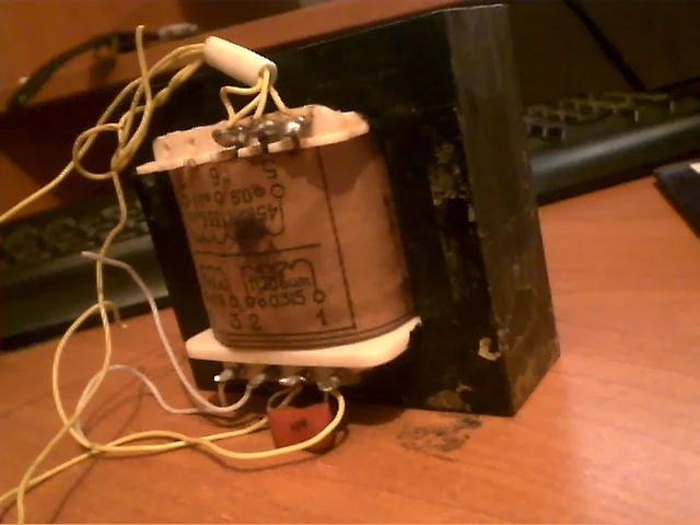

Вытащил транс из не рабочей сириус 316 пано ,хочу перемотать под две тда 7294!Ну и такой вопрос, можно будит мотать этим же проводом с транса или придется покупать другой ???

этого трансформатора с натягом хватит для одной микросхемы тда 7294, мощность этого трансформатора где-то 40-50 ватт. мотать нужно проводом 0.5 толще там врятли влезет. для проверки усилителя хватит ну и на выходе получишь два канала по 20 ватт.
но на твоём месте, я бы поискал бы трансформатор по мощнее хотя-бы тс150 или похожий.
Трансформатор слабый для TDA7294...
ИГОРЬ ! А в ДАТАШИТЫ на 94-е смотрел потребляемый ток ОДНОЙ МС ? На вскидку видно нужен миниум ТС-180(с перемоткой под +\- 40 в.до 4-5А)
дак вы же сами сказали что он на 270 ватт!я ещё спросил "он вытянет две тда 7294"вы сказали "в лёгкую"!

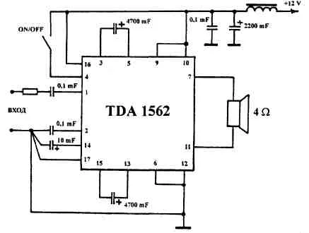

TDA1562 он вытянет же???
Вполне. 12 вольт 5 ампер. Провод Ф 1 мм и больше.
А лучше по искать чего по больше, и на ТДА7293/4 сделать.
да вытянет, этого трансформатора вполне будет для неё достаточно. только по питанию конденсатор на 10 000мкф- 20. 000 (16-25в бери они дешевле) и все дела.
на вольтодобавку тоже по 10.000мкф.
те конденсаторы которые на схеме указаны по 4700мкф нужно заменить на 10.000 мкф.
    12.3 KB · Просмотры: 156
