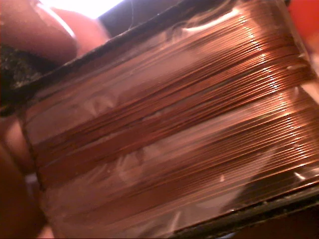

то есть выводы 1 и 4 это сеть 220?
А почему у вторички провод такой тонкий?

И мне надо сейчас провод отматывать, от всех выводов отпаивать, и соединять в один провод, и в две жилы мотать?
Нормальный провод вроде...
Если нужное напряжение получится, то да.
я вот три слоя отмотал там провод пошел более толще !!!
Обмотку на 220 вольт оставляй, все остальное снимай полностью!
дак обмотку на 220 я её вообще не трогаю !мне тонкий провод припаивать к тому что по толще или нужен только толстый провод ?
Только толстый. Уже писАл об этом.
А тонкий вообще не нужен, убрать его пока?
короче я всё смотал и заметил что,сперва идет провод очень тонкий я его убрал потом толще и потом ещё чуть толще ! я их спаял между собой кроме самого тонкого и у меня вопрос ,падпаиваться можно на любые свободные контакты?

блин капец я запутался!значи только самый толстый оставлять а эти два куска вообще убирать?
Игорь, а что нужно получить в итоге то? :)
тран 10 вольт 3 ампера
какие провода имеются?
там когда я его разматывал самый толстый провод 1мм
