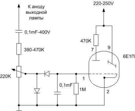

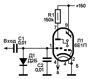

народ а индикатор ставить на вход усилителя или на выход?
    3.6 KB · Просмотры: 1,145
На выход конечно
спасибо....
Как то так
    10.5 KB · Просмотры: 1,446
