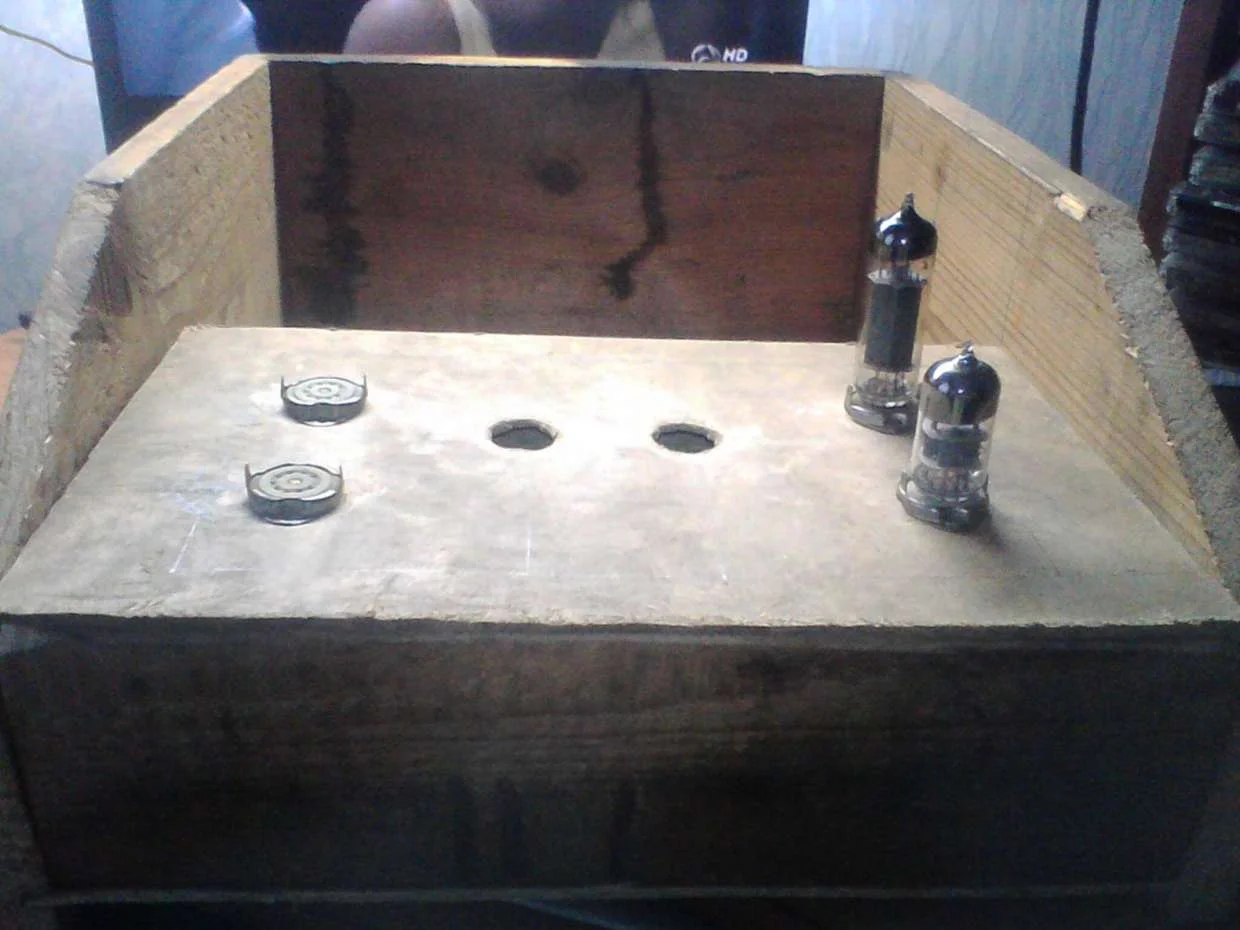

Первый мой ламповый УНЧ на 6Н2П и 6П14П
хочу побольше ламп чтобы покрасивее было
А эта панелька с лампами так и будет наклонной?
в смысле?не понял какая панелька с наклоном?
На которой нарисованы круги(лампы)
так она не под наклоном она ровная
а где же коментарии советы?кому что не нравится?(((
Я слежу, с самого начала) Появился вопрос - почему именно 6н2п, а не 6н1п?
Можно и 6Н1П. Кстати, цоколевки у них одинаковые. Но 6Н2П предпочтительнее, поскольку у нее т.н. "коэффициент усиления" почти втрое выше. Хотя 6Н1П - более мощная. Но в каскаде усилителя напряжения это значения не имеет, а вот "внутреннее сопротивление" и связанный с ним "коэффициент усиления" - параметры важные.

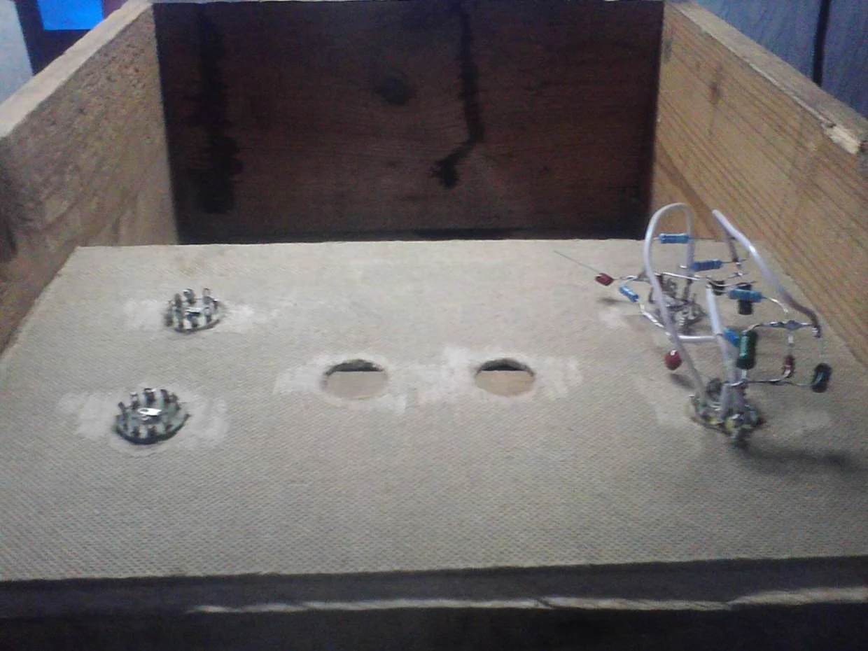

ну вот установил уже один канал на шасси,возник такой вопрос выходные трансформаторы буду использовать ТВ-3Ш как его подключать к динамику какие выводы?
Всё ясно, спасибо) Я тоже решил себе подарок к новому году сделать) Ламп-то целая коробка разных. Лежат без дела. В моей схеме надо 6н3п использовать, но у меня такой нет, и выбор между 6н1п, 6н2п и 6н23п. Какую посоветуете?
Высокоомную обмотку - в схему, низкоомную - на динамик. Если не ошибаюсь, то 1-2 на лампу, 3-4 - выход.
тоесть первичку в схему а вторичку на динамик?
ну вот один канал собран второй ещё нет,в середке будет индикация
А кто мешает их все послушать? Цоколевка-то у них одинаковая. По личному вкусу, например, для "чистой" гитары больше нравится 6н23п, для "перегруженной" 6н2п, а 6н1п больше нравится в УНЧ для прослушивания музыки. Послушайте и выберете сами. На вкус и цвет, сами знаете, фломастеры разные. :) tehnoyxi
не проверял,ещё даже с силовым трансом не определился)))места оставил под тс-270 высота 15см думаю какой нибудь подберу
народ в чем проблема подключал только накал 6,8вольт 0,5А а лампы не горят подключал 4 штуки
Сразу 4 штуки или по одной, подключать нужно параллельно. Замеряйте напряжение при подключенной лампе.
а питать от переменки или постоянки я от постоянки питал
