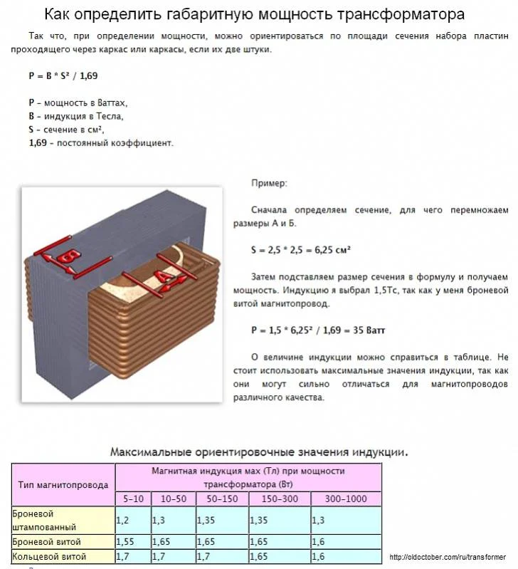

с чего ради транс 50 ват, этот транс около 100 ватт
посчитайте сами
ну да,забавно как то
минимально можно из него выжать 80ватт

мощность этого тора (по моим подсчетам) 300ватт
вторичку нужно мотать проводом 1.2-1.5мм, на напряжение 25вольт
