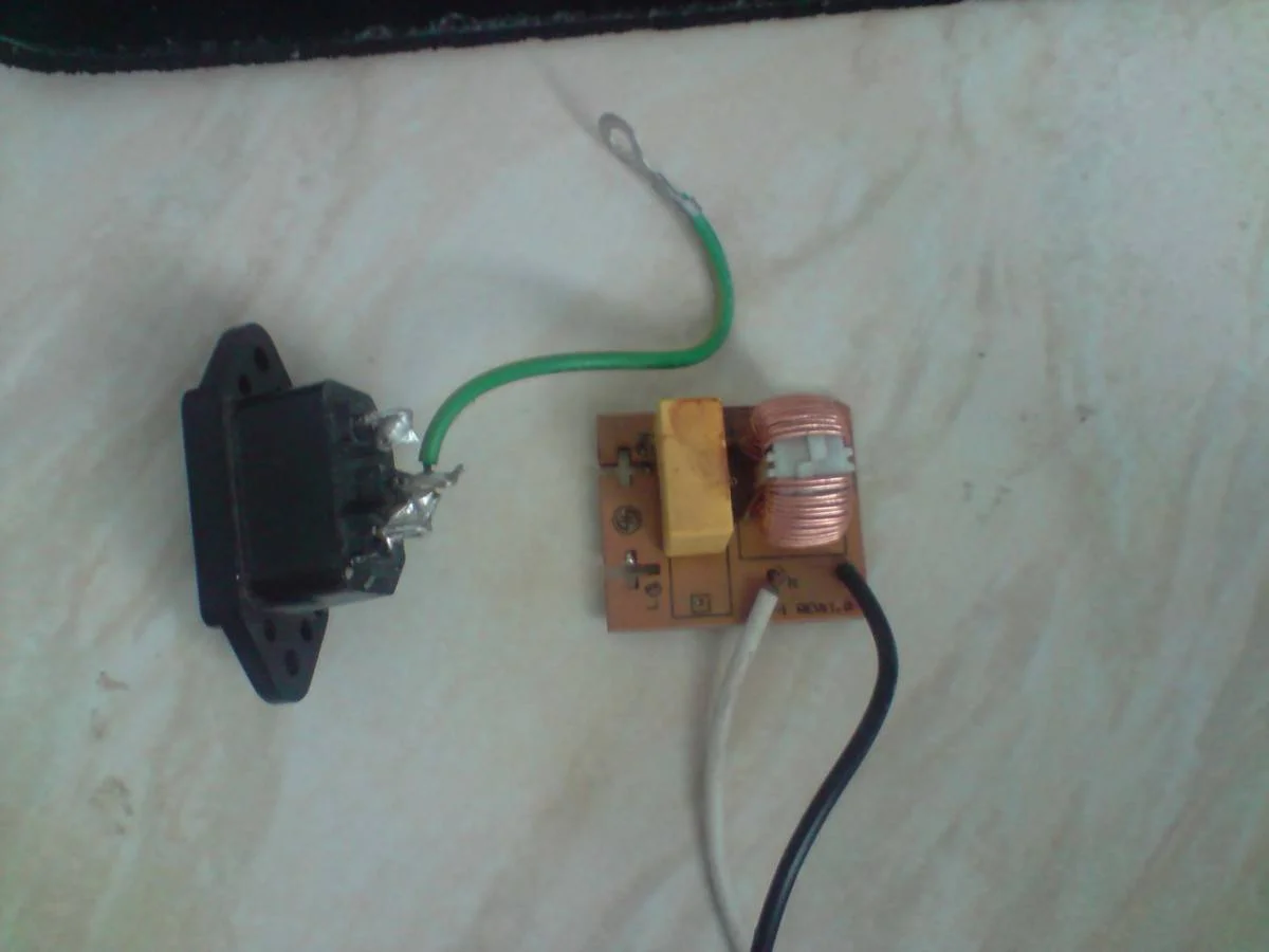

что это? Фильтр? Стоял в БП от компа на входе.
можно его поставить на вход трансформатора?

Да, фильтр.Служит для гашения импульсных (дроссель) и высокочастотных (конденсатор) помех. Нам всем будет удобнее если вы будете задавать вопросы в соответствующем разделе.
Можно. Какого и зачем?
Какого и зачем?
транс ТС270, а для чего, думал может помехи будет убирать.
