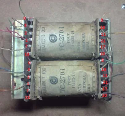

скажите на какие выводы подключить 220в.(хочу подключить последовательно с лампочкой(а то вдруг знает что будет)как она должна гореть?)

Первичка: 2.2 перемычка 1.1 сеть.
из расчёта 2.5 витка на вольт
я посчитал, 1.3 витка на вольт
поставил перемычку на 2-2(я так понял это на 220В) транс гудел(не сильно)
поставил перемычку на 3-3(а это на 240В), перестал гудеть :tehnari_ru_288:
Какие еще 220-240?
Может быть 127-240?
Какие еще 220-240?
Может быть 127-240? этому я больше поверю.

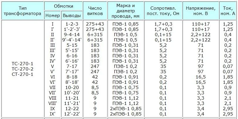

чёт я не пойму, на трансе написано 1-1 220 вольт, 1-3 127вольт, я подключил так:3-3 перемычка, 1-1 сеть, вот еще прочитал в нете:Если трансформатор сделан по старому госту. то первичка выводы 1-1", перемычка 2-2". выводы 3-3" служили для подключения к сетям на 237вольт
Лучше так и оставить
А 2-2' похоже на отвод для низких напряжений.

я посчитал, 1.3 витка на вольт...
Это вы посчитали для одной половины обмотки, а их там две... а если взяли обмотки полностью(3-3), то витки будут из расчёта 2,9в/В
чёт я запутался, скажите сколько витков на вольт будет для одной половины обмотки?

Если вы включили первичную обмотку полностью (т.е. 1_1 сеть, 3_3 перемычка), то витки надо мотать из расчёта 2,9 в\В.
Пример: вам нужно двуполярное питание +-27В , значит переменного должно быть 2х20В. Витков должно быть 20х2,9=58(берём с запасом 60). На каждой половине мотаем по 60вит, соединяем две обмотки последовательно, подключаем по схеме к выпрямителю и фильтру и на выходе получаем +-27В
