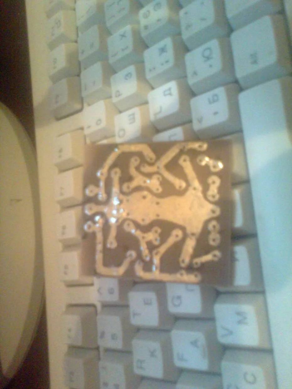

Выпаяй оба транзистора и замерь напряжение на стабилитронах и на выходе.
Нет.Это резисторы нагрузки,между выходом и землей.иммитация работы на пред или другой какой потребитель. Нагрузки нет,тока через стабилизатор нет.
Р.С а что Д814Д нет?Хорошие стабы,только разброс имеют
Параметрический стаб грузить не обязательно. При исправных транзисторах напряжение на эмиттере физически не может быть выше чем на базе.
Выпаял оба транзисора - теперь понятно в чем дело, на одном стабе напрежение 14.14В на другом 13.15В. На выходе вообще на одном где 13.15В 250мв, где 14.14В 1.9В. Менять стабилитроны? 1n4743a подойдут? (1вт)
вот я понял, почему нужно их подбирать, чтоб перекоса небыло по питанию! Значит меняйте на комплиметарную пару:)
При выпаянных транзисторах напряжение на выходах должно быть равно нулю. Ему там неоткуда взяться. Либо мультиметр врет, либо плата пропиталась токопроводящим составом. Какой флюс при пайке использовал?
Не бывает у стабилитронов таких пар. У отечественных стабилитронов большой разброс, поэтому и приходится подбирать.
Лимонную кислоту использовал - разведенную в воде...Сама канифоль смыста спиртом.
Не впаивая транзисторы проделай следующее.
Без напряжения замкни выходы на массу чтоб снять остаточный заряд выходных конденсаторов. Не подавая питания замерь на выходах напряжение, должно быть равно нулю. Подай питание и снова замерь напряжение на выходах, также должно быть равно нулю.
Да, напряжения нету при включении после разряда.
Тогда меняй и подбирай стабилитроны, когда со стабилитронами закончишь, впаивай транзисторы.
вот такая плата получилась. завтра допаяю детальки как найду
