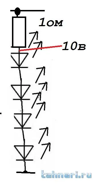

Цепь светодиодов и резистор. Светодиоды имеют ВАХ близкую к стабилитрону. В первом приближении считаем, что напряжение от тока на светодиоде не меняется, что примерно так и будет, при изменении тока в десятки процентов.
Увеличилось напряжение на 10%, что в сети чатсое явление, особенно в сельской местности .
На 4 светодиодах падение напряжение 10в, при 12,6в ток 2,6а
Напряжение в сети изменилось на 10%, вмето 12,6 стало: 12,6*1,1=13,9 вольт
Или ток увеличился до 3,9 А, или на 50%, при этом мощность светодиодах увеличится в 1,5 раза, а на ограничительном резисторе мощность выросла более,чем в 2 раза (в 2,25 раза).
Такая картина и при других номиналах ограничительного резистора.
При таком раскладе стабилизатор просто необходим, иначе или резистор или светодиод прикажет долго жить.

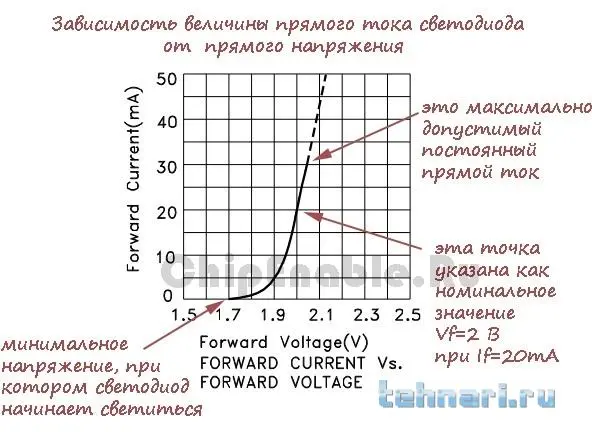

Можно пересчитать более точно,
Вот пример: ВАХ светодиода, (для белого свечения напряжение будет больше, ок 2,5в, ЕМНИП, но характер ВАХ останется прежним, если возникнет желание пересчитать, то ВАХ можно найти в Интернете под конкретный светодиод).
Ток меняется от 20 до 30ма (на 50%) , напряжение меняется от 2 в до 2,05в (на 2,5%), или точность расчета не хуже 5% ( квадратичная зависимость).
Т.е. точность расчета в первом приближении довольно выока.
