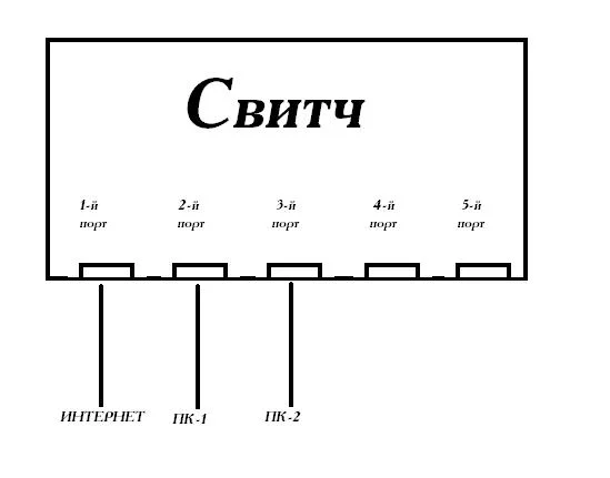

Открою Вам маленькую тайну: свитч еще имеет независимую функцию расшаривать (раздавать) интернет. Т.е. подключаете провод от локалки (интернета) скажем в 1-й порт свитча, во 2-й и 3-й подключаются компы (см. вложение). ВСЁ! Пользуйтесь инетом на здоровье: хоть поочередно, хоть одновременно. Зачем мудрить? На моем счету десятки предприятий, где таким же образом работаеют компы с интернетом. Если не знаете как это делается, спросите нас - поможем! Также зачем использовать инет по-очереди? Если идет привязка к мак-адресу, то никакой переключатель не поможет. Хотя делайте что хотите: Вам говорить все равно, что научить муху танцевать. имхо
Таким образом не каждый свитч может работать, возможно это зависит от провайдера.
Мак-адрес у меня без привязки.
Застрелите меня! Как не каждый? :D Если только сломанный свитч так не сможет работать и только.
Так может работать самый обыкновенный свитч, за 350р. В противном случае укажите мне хоть одну модель, которая этого не может.
От провайдера зависит только в том случае, если есть привязка к мак-адресу, т.е. к конкретному ПК.
В Вашем случае привязки нет. Тогда зачем изощряться? Я на этом собаку съел и не одну.

Смотрите (объясняю в последний раз): Берете свитч, подключаете к нему кабель провайдера, и два кабеля к компам. На обоих компах создаете подключение к интернету: Сетевые подключения / Создать новое подключение и т.д. В результате на обоих компах должно быть создано подключение, где указывается логин и пароль, предоставленный провайдером. Вбиваете в оба ПК эти данные и используете компы по отдельности точно также, как Вы использовали бы их постоянно переключая кабель с одного ПК на другой. Разве такое невозможно? ВОЗМОЖНО!!! Вообще, кто там Вас чушью заряжает? Пусть тот самый человек, который там Вам что-то советует и рассказывает, зайдет сюда на форум и попробулет доказать мне и другим знающим людям, что такое невозможно. Либо Вы неправильно изложили ему задачу, либо он ламер - сорри за откровенность.
П.С. Сервер необходим только в том случае, если Вы захотите использовать интернет на обоих ПК одновременно, а вот чтобы использовать инет по-отдельности, сервер нафиг не нужен. Даже мой 6-ти летний сын об этом знает, честное слово.
