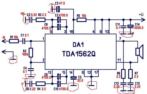

Подскажите схему для сабвуфера
А чтоб его отключать наверно нужен будет тумблер? и только что увидел почему у него массы нет, только плюс?
на него наверно нужно будет тумблер установить на плюс? и только что увидел у него что нет минуса??
можно сделать и тумблер. А масса тоесть минус питания надо подавать на вот то, что я обвёл на схеме красным :) правда коряво обвёл :))
    23.4 KB · Просмотры: 328
да я понял большое спасибо!!! )) ну так то с такими динамиками может нормально получится?? или нужно искать какие то определенные?

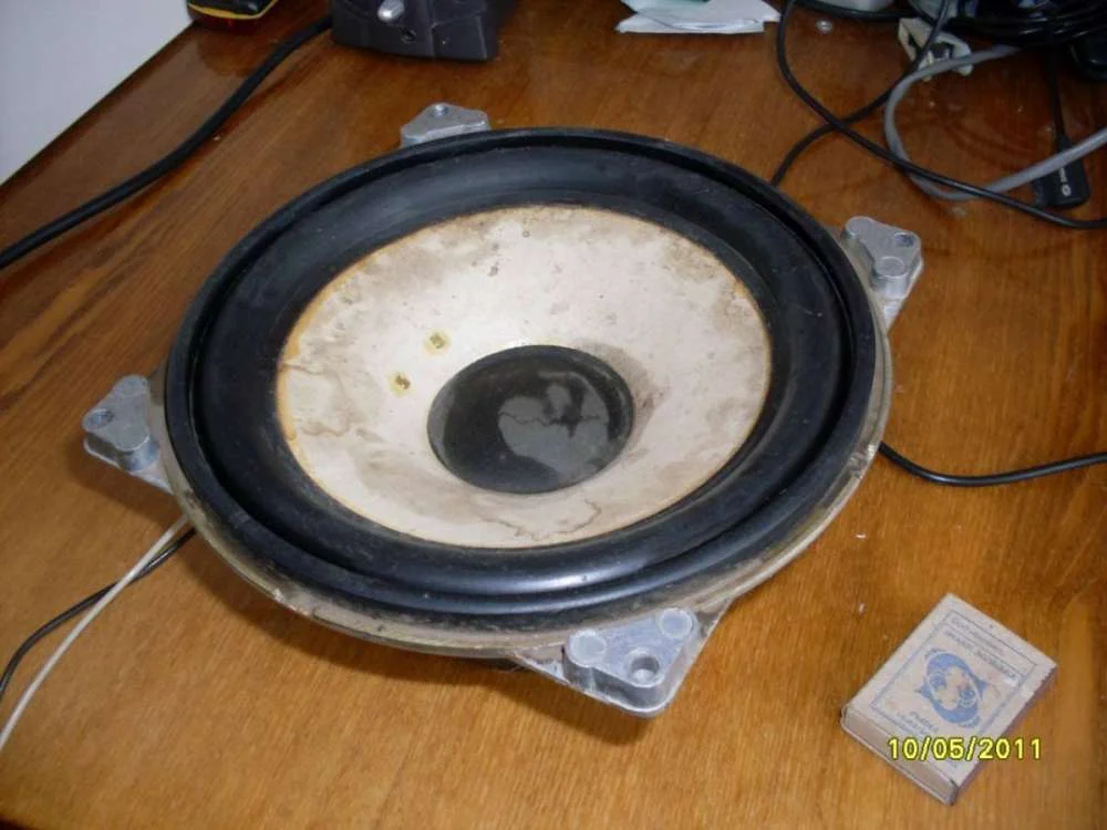

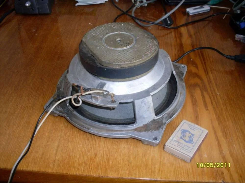

Вот как и обещал, мои динамики!! какие характеристики на вид?
    68.9 KB · Просмотры: 243
    76.3 KB · Просмотры: 215
Помоему это 25ГДН
На них саб хороший получится. Особенно если два сразу. Если 25ГДН, то это 25 ватт, низкочастотный динамик. Помоему так. если неправ пусть поправят
Да это советские ГДНки. Нормальный сабвуфер будет. :)
Вот насчет акустического оформления ничем помочь не могу. В смысле какой ящик для них делать. :(
судя по креплению они наверно правда стояли в колонках от центра!!! на корпусе разглядел только 8 Ом )

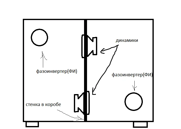

посмотрел, класный, только вот между секциями надо наверно перегородочку сделать чтоб они играли не мешая друг другу???
Вот, есть хороший вариант расположения динамиков. Только они оба будут внутри конструкции. Извини, но рисовал в паинте. Вот я нашел полную статью сабвуфера на КейсМод http://www.casemods.ru/section17/item866/
    12.1 KB · Просмотры: 380
Спасибо, все пнятно нарисовано!! очень пригодится ) наверно так и поступлю потому что один динамик по центру проколот!!!

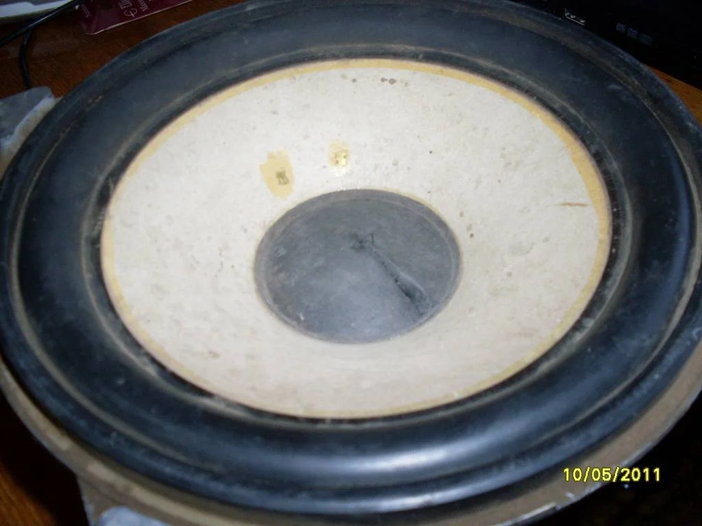

Ну он прорезан или проколот, может его можно отремонтировать как нибудь, я думал клеем подклеить!!
    50.9 KB · Просмотры: 378
