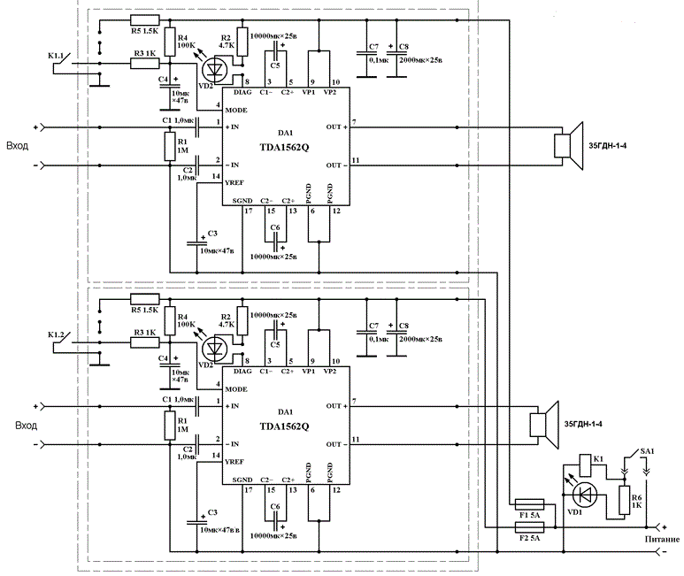

Подскажите схему для сабвуфера
Четырёхканальная микросхема специально для саба???
Ну ведб можно соединить в мост и будет двух канальная. В добавок ещё и мощность в 2 раза увеличится.
Подскажите пожадуйста где тут реостат для изменения интенсивности Нч, или куда его поставить если его тут нет!!!:tehnari_ru_281:
    38.4 KB · Просмотры: 545
Изменения интенсивности Нч здесь нет даже регулятора громкости нет.
А установить можно?? ну НЧ я думаю нужно если это возможно, а громкость мне не обязательно!!

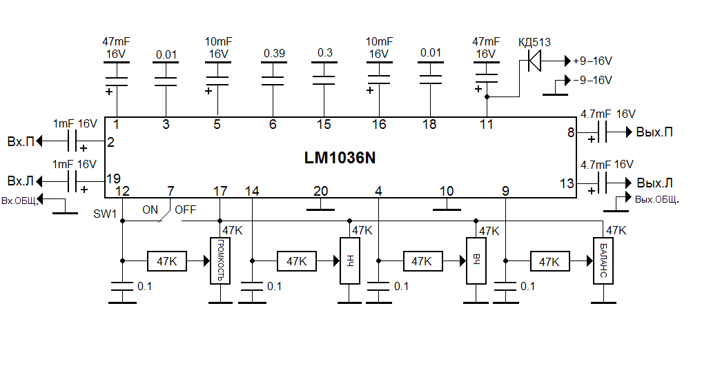

Это нужно делать тембр блок.
    17.1 KB · Просмотры: 3,113
Тебе для чего надо усилитель для саба или нет.
для саба, и чтоб можно было интенсивность басов изменять и все)))
ну так что подойдет тембрблок LM1036 подскажите кто нить?

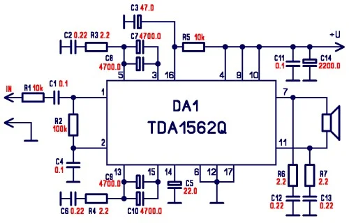

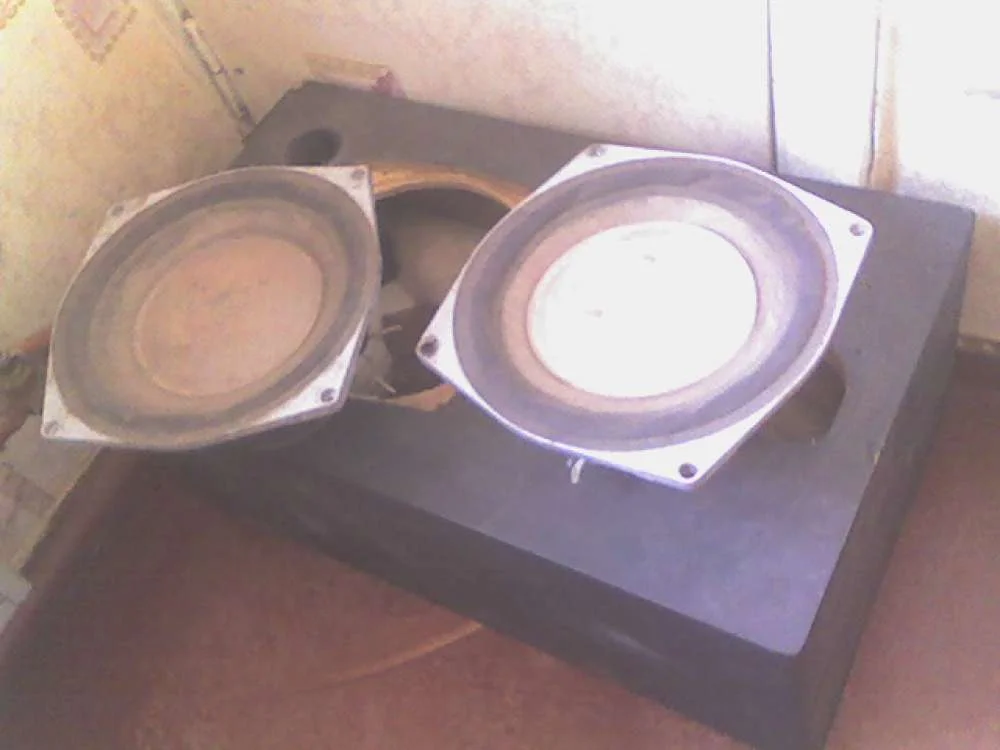

Имею 2а НЧ-динамика из колонок типа S90 скорее всего по 30 ГДР. Хочу в корпус от одной колонки запихнуть 2-а динамика таких и получить на выходе моносаб из 2-ух колонок. Надо в машину (12v)
  • Самая первая схема мне подойдёт для усилка на 12 вольт?
  • Всё это будет подключаться к магнитоле у которой есть спец.выход под саб - тогда фильтр НЧ не нужно ставить?
    Если нужно: хотелось бы просто на сопрухе и кандёре - вопрос на каких)​
Вот пара фоток того что сейчас имею:
Очень надеюсь, что кто-нибуть ответит :rolleyes:
схема нормальная. но она на 1 канал. так что если оба динамика ставить, то надо 2 таких схемы(стоит микра кстати говоря ~400р).
я бы взял один динамик и сделал для него новый короб(ФИ). и к нему этот усилок.
все верно.

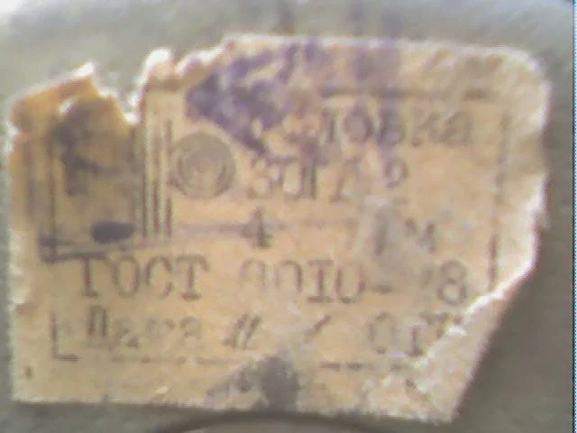

1562 не вытянуть 75 гдн нормально, динамики без замеров не желательно ставить в саб, но для авто можно.
Динамики какие-то убитые.
да, динамики проклеить нужно, иначе развалятся
Динимики уже проклеены - поэтому мб выглядят стрёмно?)
А почему 75 гдн, на бумажке сзади 30ГД что-там написано же
