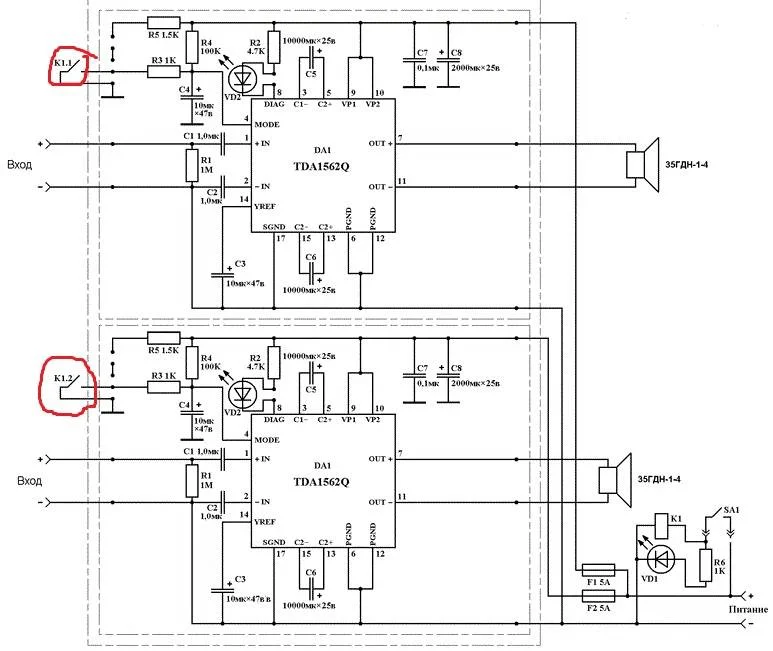

Подскажите схему для сабвуфера
Продавец видимо эту схему не смотрел, или не понял ее. Тут нет автоматики, Мы же SA1 вручную включаем.
Когда включаем SA1- просто подается питание на реле, и оно замыкает свои контакты К1.1 и К1.2. Если вместо них поставить переключатель принцип не изменится.
В данном случае без разницы чем замыкать переключателем или реле.
Ясно а резисторы какой мощностья не подскажешь??
самые обычные 0,125-0,25W
окей спасибо)) счас буду подбирать

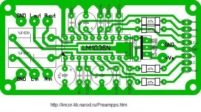

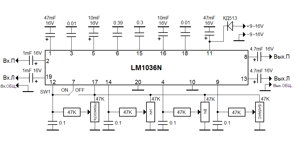

Пожалуйста, подкиньте готовую плату для тембрблока с микросхемой LM1036N :tehnari_ru_093:
    17.1 KB · Просмотры: 291
Есть такая, с небольшими изменениями, разберётесь?
    63.7 KB · Просмотры: 1,713
Масса одна - GND
тоесть её в 4 местах нужно подключить???
не могли бы вы расписать справа контакты??
Выводы через 47к на средние выводы регуляторов, нижние выводы регуляторов вместе и на GND, верхние выводы регуляторов вместе и на верхний контакт bus.
LC, LCon и bus на переключатель тонкомпенсации
в принципе все понятно спасибо, а что такое тонкомпенсация?
При подключении усилителя у меня возникли некоторые вопросы! при включении усилителя переключатели К1.1 и К1.2 должны замыкаться или размыкаться??? и какую функцию выполняют светодиоды VD2?? к сожалению не могу снова выложить схему так так проблемы с интернетом, если кто то сможет помоч, схема есть на предыдущих страницах, на двух TDA 1562q спасибо.
К1.1 и К1.2 при подачи питания замыкаются. VD2 загорается при перегрузке , перегреве , замыкании выхода.
спасибо, а если я не использую реле, мне можно их просто вместе запоять???
В смысле убрать реле и поставить в место перемычку К1.1 и К1.2 то можно.
перемычки убрал снова запело!!!! что может быть?? и перемычки обязательно нужны или нет?? просто перед включением мембраны как постоянно двигаются пока звук не подашь!!!!помогите плизз
    48.7 KB · Просмотры: 248
неужели мне никто не поможет :tehnari_ru_837:
Если убрал перемычки запело значит не ставь их!
беда такая, без перемычек с темблоком я включаю работает но трещит и и шипит но звук есть, как только замыкаю один из усилителей в месте перемычки, работает одна колонка чисто именно от того который замыкаю, а когда вместе замыкаю к1.1 и 1.2 то не работает ничего, тишина
