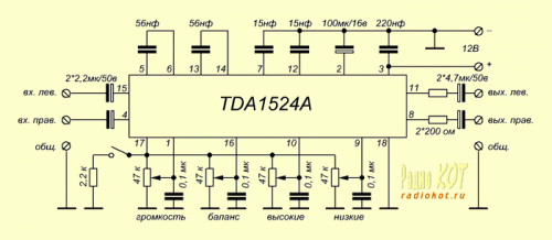

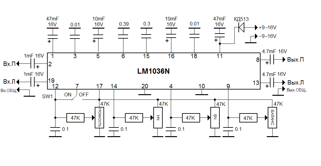

Друзья наконец то я купил микросхемы TDA 1562Q, цена 200 за шт. для начала сборхи хочу определится с тембрблоком для регулировки интенсивности Нч, подскажите пожалуйста, я остановился на тембрблоке с микросхемой TDA 1524A или LM 1036N !!! там присутствуют высокие средние и баланс, это конечно лишнее. заранее спасибо :tehnari_ru_281:

Лучше делай на LM.

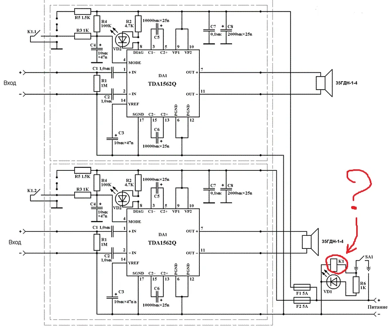

спасибо буду на LM делать, не пойму что за элемент на схеме?? я отметил красным, это переменный резистор?? что он выполняет?

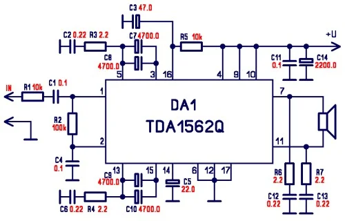

    52.3 KB · Просмотры: 650
На схеме:
нету единиц измерен у кондеров - значит в ПикоФарадах? А у сопрух просто в Омах?
служит для плавного запуска унч - короче он не нужен
да утройство то и пинцип работы реле я знаю, тут наверно нужно особое, не автомобильное же?

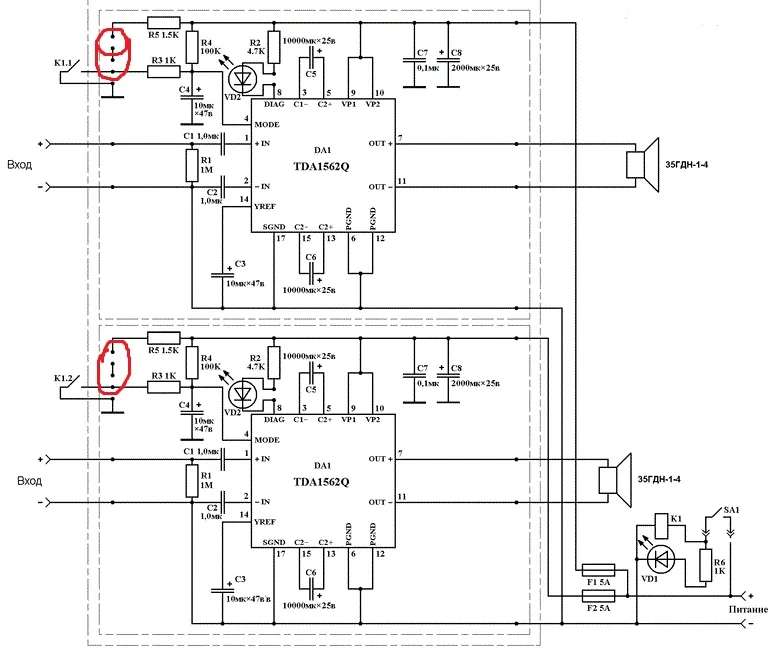

У меня появился еще вопрос, яне силен еще в схемах :tehnari_ru_182:, что это за разрывы на схеме??
    49.2 KB · Просмотры: 237
Это контакты реле.

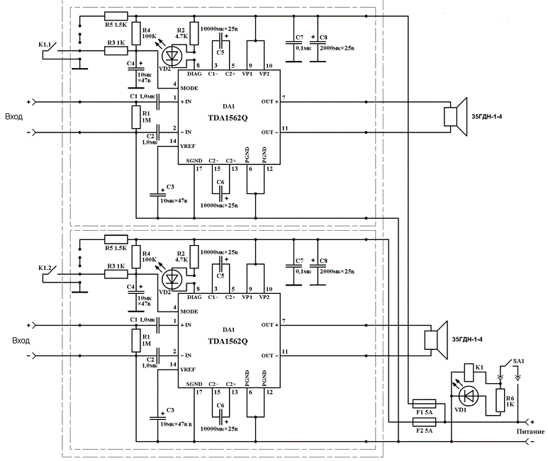

Придя в магазин оказался в тупике, при покупке резисторов меня спрашивают не только сопротивление но и мощность а на схеме только сопротивление и реле для запуска буфера мне показали видов 20, а на схеме параметров нет, подскажите плииз!!

Что вам мешает вообще не использовать реле, а поставить простой сдвоенный выключатель вместо контактов К1.1, к1.2?
Да мне продавец сказал что при включении будет короткий "БУМ" ) говорит для удобства поставить желательно!
Продавец видимо эту схему не смотрел, или не понял ее. Тут нет автоматики, Мы же SA1 вручную включаем.
Когда включаем SA1- просто подается питание на реле, и оно замыкает свои контакты К1.1 и К1.2. Если вместо них поставить переключатель принцип не изменится.
В данном случае без разницы чем замыкать переключателем или реле.
