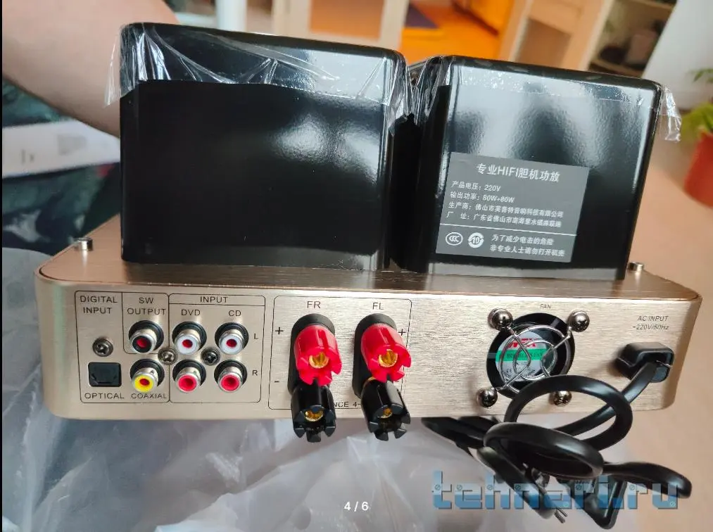

Купил китайский усилитель на лампах 6F1 и 6U1. Подскажите плз наши заменители этих ламп. Спасибо
Очень забавно! На том же Алике под видом 6U1 продают 6И1П производства СССР 89г. По информации с того же сайта они же 6AJ8 и ECH81... Он же Жора............., он же Гога... ))))
Ещё забавнее, что про 6F1 не знает даже сам Алиэкспресс!!! )))) Хотя "Lyele аудио 6F1 6U1 вакуумный ламповый усилитель для наушников 2,1 Сабвуфер Vu Meter Bluetooth 5,0 мощный аудио Usb плеер" продается там на каждом углу!!! )))
По данным же другого сайта она (6F1) аналогов не имеет от слова совсем, ни их, ни наших, а аналоги 6U1 действительно ECH81 и 6И1П....
Как-то так...

Интересно посмотреть, как энти китаёзы умудряются на маломощных лампах получать такие мощности ... tehno001
Учитывая, что у него есть выходы на АС .

А меня очень интересует вот это в описании: ламповый усилитель для наушников 2,1 Сабвуфер...
Там присутствует "тюльпан" - выход на активный "саб"
Это понятно... Но как это стыкуется с наушниками?
Казнить нельзя помиловать... Где запятая? ))
При этом есть выходы на АС ...
38 Ватт при выходной мощности лампы максимум 5,7...
Круть!
Интересно, по какой методе считают...
Может быть, внутри какая нибудь TDA установлена? Вон и вентилятор есть, в корпус дует))
Да нормально всё получается , так же как с аккума кроны они 16000 мА/ч получают же ...tehno001
Откуда такая мощность у 6И1П (триод-гептод, который применяется в преобразователях частоты радиоприёмников, разве, что использовать триодную часть).

Да тут и видеть кишки не нужно. Достаточно узнать, насколько быстро появляется звук при включении этой штуки. :)
Дык в нём же стоит "блюпупник" с мокрой D-класса 2.1. С неё и идёт на АС-ы с сабом, а на "ухи" идёт с ламп.
Лампы скорее всего для антуражу стоятъ
Первая мысль именно такая и была, но, для приличия и чтоб не обидеть счастливого обладателя сего чуда техники, изложил как изложил свои предположения.
Лучше бы открыть нижнюю крышку и развеять все сумления.
