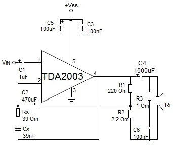

Да у меня одна схема, то есть моно. А почему колонка шумит?

конструкция выполнена навесом или на ПП???
шумит или гудит ....
если гудит значить нету електролитов на БП...
или они маленькие ....
а если шумит может самовоздуждение ....
вроде больше нету вариантов...
ну кторе мы её спалили или брак ...хотя брак обычно как печка работает и тишина...
если гудит значить нету електролитов на БП... То что с ними делать?
ксли выкрутить на максимум шума меньше ?? если да то поставить электролит на 10 000 мФОна шумит как будто она напрямую к току, но музыка играет и так же шумит

на плате стоит 1000мФ
а нужно 7000-10 000мФ
лучче 2 по 4700 или 6800мФ

не него менять не надо
просто добавить конденсаторы между БП и усилком .... прямо на правода....
вот схема....
если посмотреть то добавте цепь резистор 39 Ом и конденсатор на 38пФ с 4й на 2ю ногу
А какой конденсатор? Керамический?
фон идет с звуковой карты ПК....переменник немного приглушит фон.....
