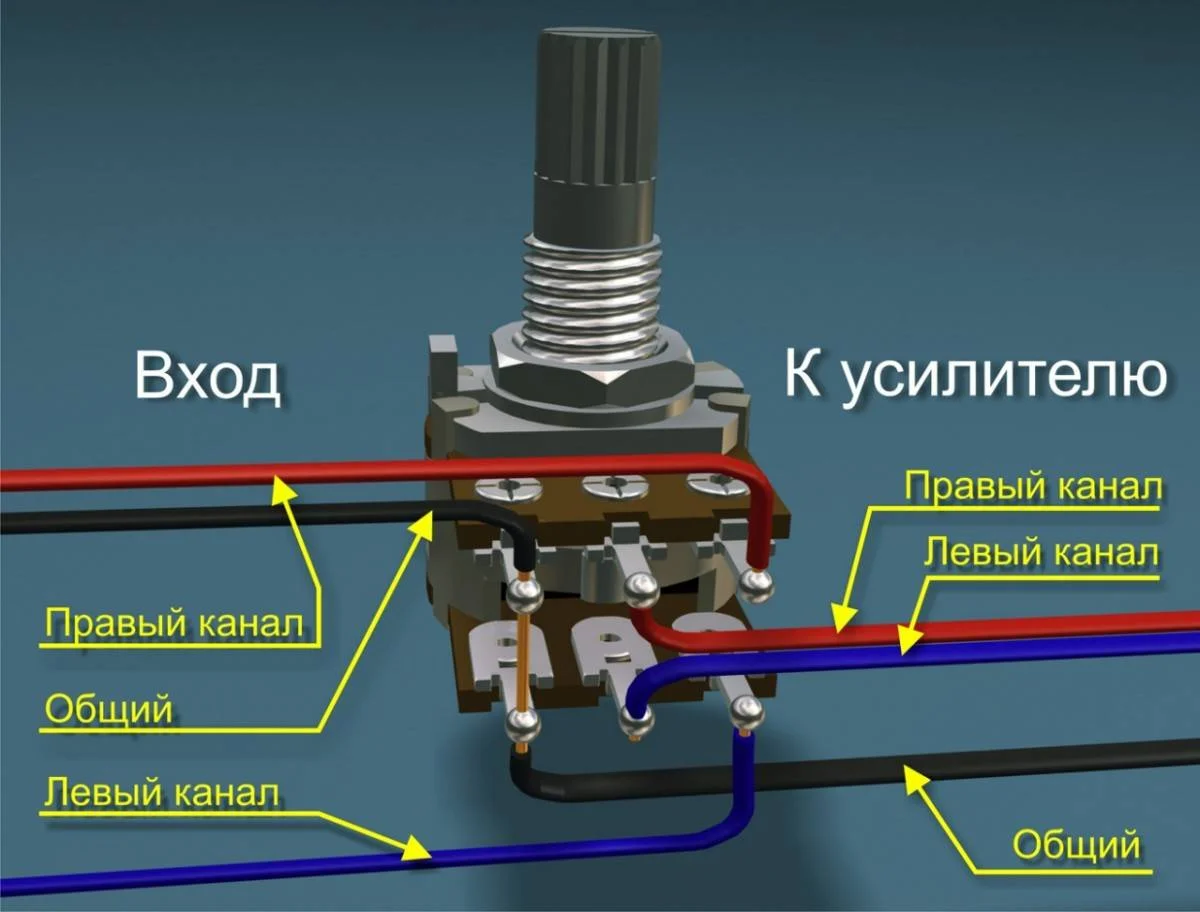

Вот подключение.

А как правильно ставится регулятор громкости?

А как на него поставить регулятор громкости если у меня на нем 3 провода? Только хорошо объясните?
у тебя стерео усилитель или моно ? если моно фотку выложи посмотри что у тебя а если стерео то нужен сдвоеный резистор на 50 -100 ком подключать выход к средним контактам а вход к одному из крайних
