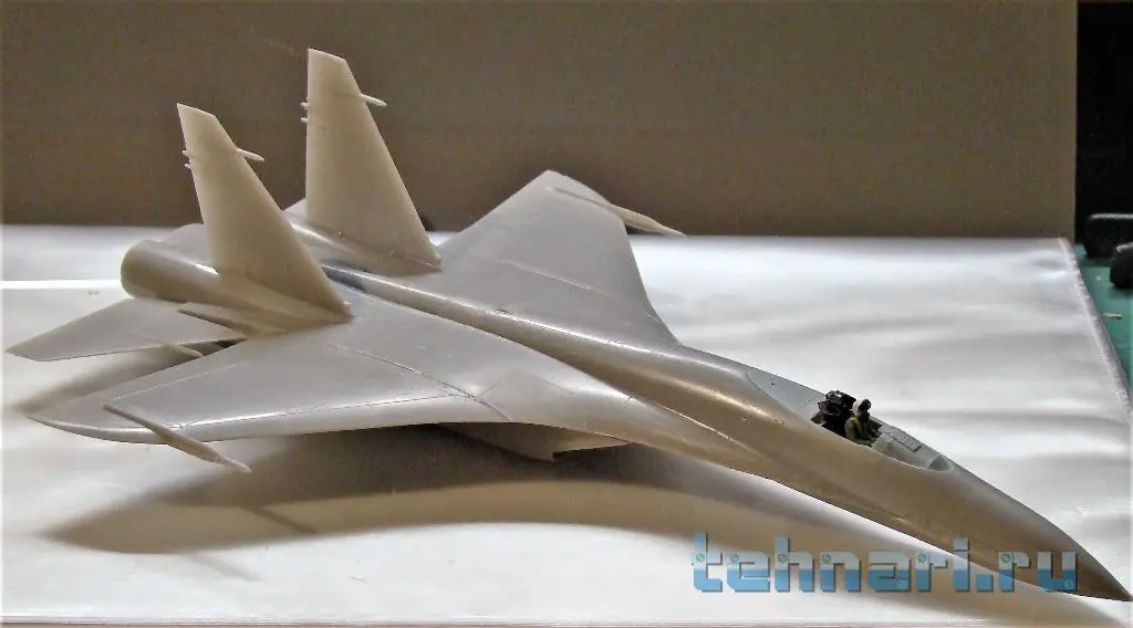

Вот дело дошло и до склейки фюзеляжа. Осторожно, аккуратно промазываем стыки, при помощи прищепок закрепляем детали и так до тех пор , пока все швы не будут промазаны и склеены. А далее делаю некоторые доработки в воздухозаборниках у основания килей - засверливаю входные отверстия воздухозаборников. Теперь можно кили клеить на фюзеляж.

Процесс приклейки прост, необходимо только проконтролировать одинаковый угол развала килей после приклейки.

Следом к фюзеляжу приклеиваются крылья...

...и стабилизаторы. Для примерки поставлен и фонарь кабины пилота.
