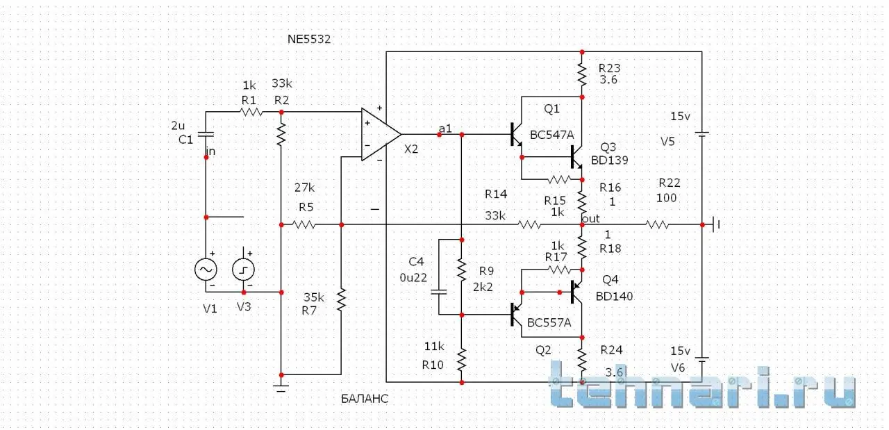

    70.9 KB · Просмотры: 618

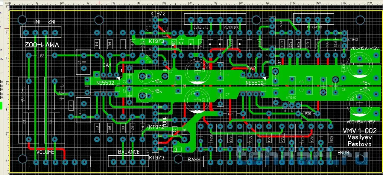

    140.2 KB · Просмотры: 545
Так и задумывал, чтобы и тупые телефоны можно было подключить,на 32 ома!с этими номиналами ток покоя5-7 ма, уверен теплоотводы не нужны.но можно и прокачать!
интересует? скин печатки и схему входного буфера могу показать.Саму печатку увы пока не могу дать
Примерно так. Как смог ,так развел

Схемка таже что и в посту,только РТ сделан как в старом варианте , однотактным на КТ940/602АМ/КТ961 или импорт.
Платы возможно в начале февраля в работу пойдут.Спрашивают
