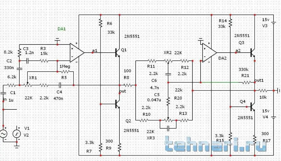

М Васильев, у меня ещё есть вопросы к схеме в посте 168
вот вы мне ответили: Печатка есть только одного тонком сенсоров Аннино регулятора громкости, пришёл к выводу, что регулятор тембра с таким ТКРГ плохо сочетается,масло масляное в результате.
Я так понимаю Переменное сопротивление XR1 это регулятор громкости.
А если его сделать на постоянных резисторах, установив нужное усиление, а регулятор громкости поставить на выходе схемы? Тогда масло масленное уберётся? Извеняюсь за тупость.
Лучше тембр выбросить
понятно... значит эту схему лучше не повторять)))
Тогда буду повторять Вашу схему из Вашего дневника первый пост.. где регуляторы впаиваются в плату.. Как я понял там отработанная схема и пп к ней.
Ну, а если сделать входной каскад в неинверсном включении, с нужным К\У, а регулятор громкости поставить перед ним, то эту схему лучше повторять. :))
Я бы ещё R21 зашунтировал ёмкостью на 100 пф. А то ещё возбудится.....
