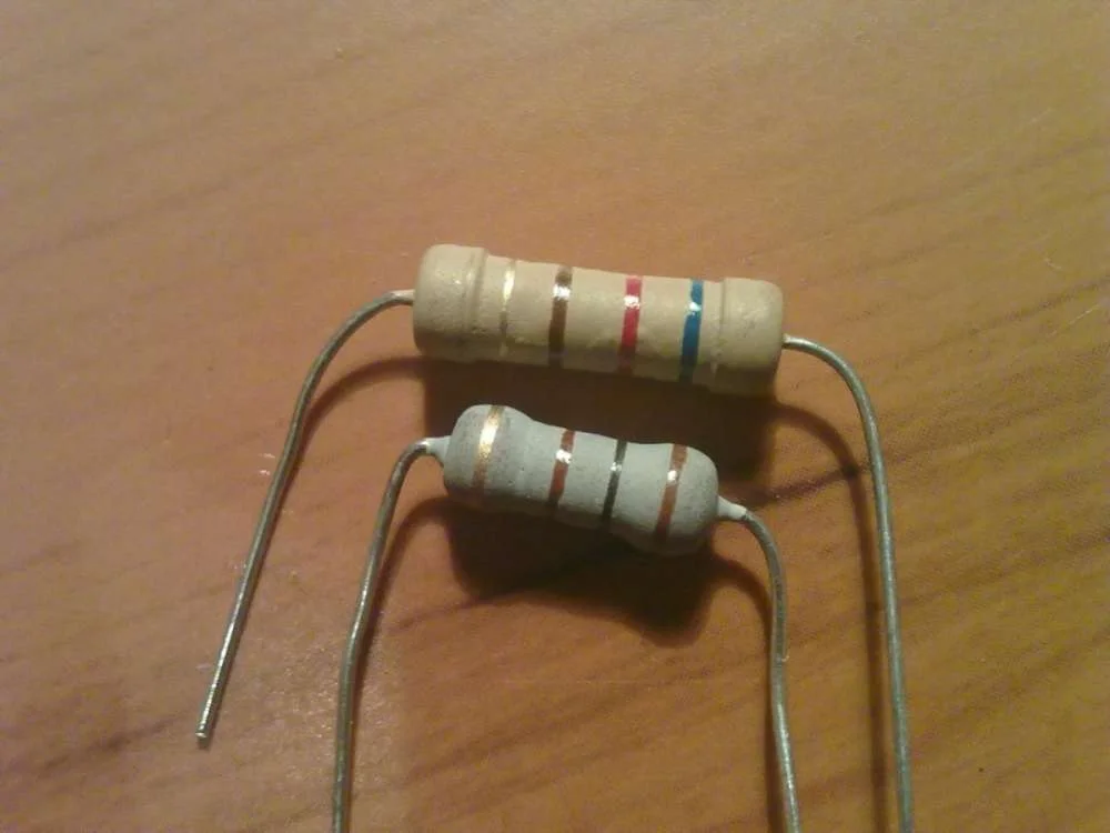

Где тут 2 Вт 100 Ом ??

У меня нету чем мерить сечение провода, где на ТС-180-2 0.51 мм провод?))
Походу снизУ??

Тот который на фотке потоньше тот пойдет, бери его.

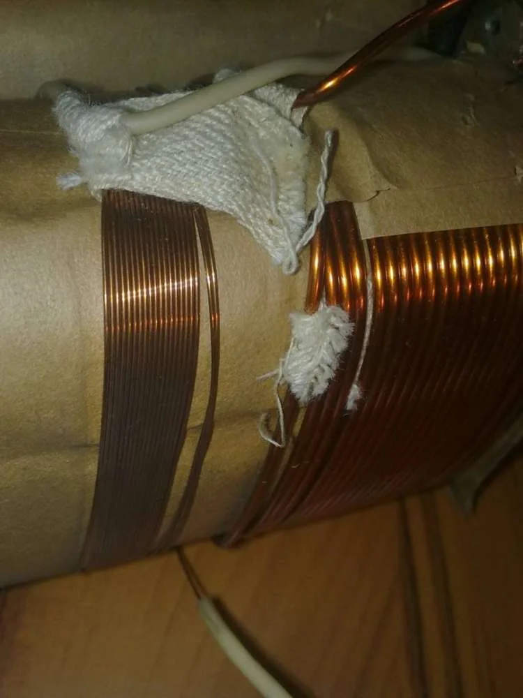

Пока что все верно???

Ой а я уже замотал его, а что будет если так оставлю??
    60.7 KB · Просмотры: 119
Ну попробуй и так просто на выходе можешь получить разброс по напряжению. Ну то есть не +-28 а +27-29 например. А разброс желательно не больше пол вольта. Ну попробуй если что перемотаешь потом - витков слава богу не много :)

Никак, ну можно проверить сопротивление каждого плеча - если одинаковое то все пока нормально, но тут нужно замерить максимально точно потому что провод очень короткий и сопротивление будет маленькое.
Я с тобой соглашусь, нужно перематывать...

Как вторичку мотать, обьясни пожалуйста..
Мотать точно так же ка и первичку, только количество витков в каждой полуобмотке не 3 а 7 и количество жил увеличь до 7.
Серые выводы (на картинке) это выводы первички. Вторичку нарисовал одним проводом ну а наматывать семью. Сперва один потом второй и так все семь - ну в общем как первичку.
