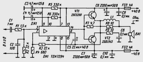

подскажите из всего прочитанного! понял, но не уверен! питание для этой схемы должно быть -+40 в для нагрузки 8 Ом а для 4 Ом должно быть +- 35в правильно? Спасибо.tehno036

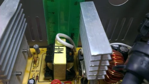

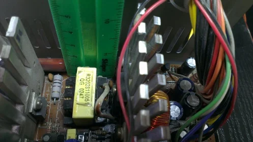

планирую разорить один из БП, какой по-вашему лучше транс? или оба не комильфо?
Картинки поправил

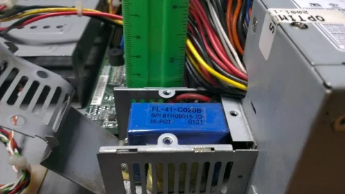

Вот еще в старом системнике такой стоит:
    20.6 KB · Просмотры: 173
Не читал тему, для каких целей нужен транс, но из тех что на фото, 200-250ват получится.
да я сам запутался с темами. Хочу намотать для преобразователя с 12В на 50В
Угу, с учетом просадки и только для 7294

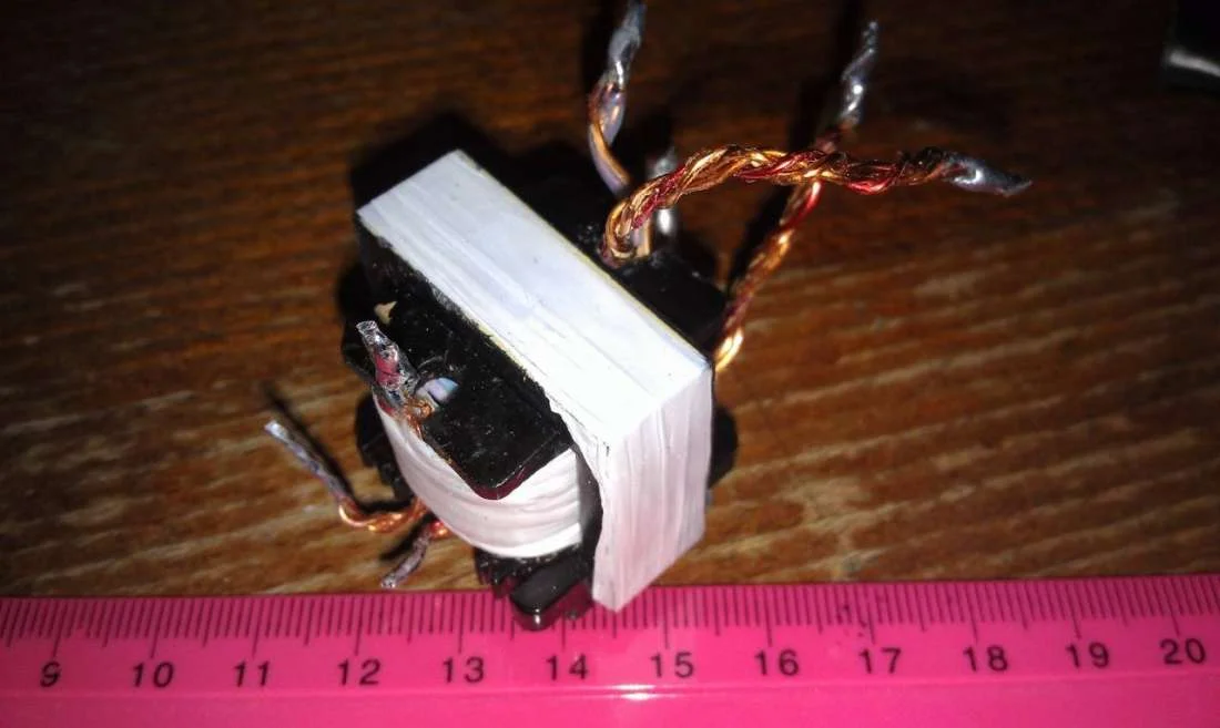

Идея отличная, только если надо провод сохранить, т.к. не продают у нас? Строительный фен лучше, даже ни одного скола или что-то еще, просто прогрел минут 10 и даже без усилий отошла верхняя часть, как-будто и клея не было. Также и сердечник, да и провод цел, даже пленка не поплавилась, ну это у кого есть строительный фен. Вот уже готовый и перемотанный, но не проверенный
