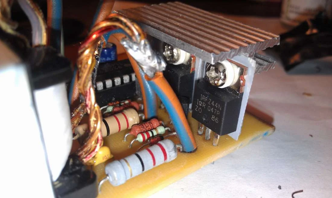

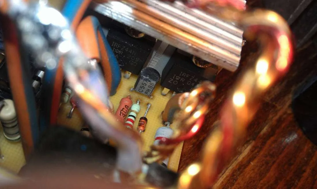

Здорова мужики, вчера собирал преобразователь, отколол кусочек корпуса BC557, на фото видно, пока нет возможности сфоткать ближе, не дома... на фотке тот который выше:). Так вот, можно ли подключать питание или следует все-таки заменить?
    90.1 KB · Просмотры: 450
Кристалл где-то в центре, если скол до него не дошел, то ничего страшного.
Спасибо, попробую запитать и проверить его! Скол небольшой и по краю, а вообще что будет если включить с неисправным транзистором? Не погорит ли микросхема?
микросхема не сгорит, плечо(половина первички) с этим транзистором не будет работать, во вторичке повысится напряжение.

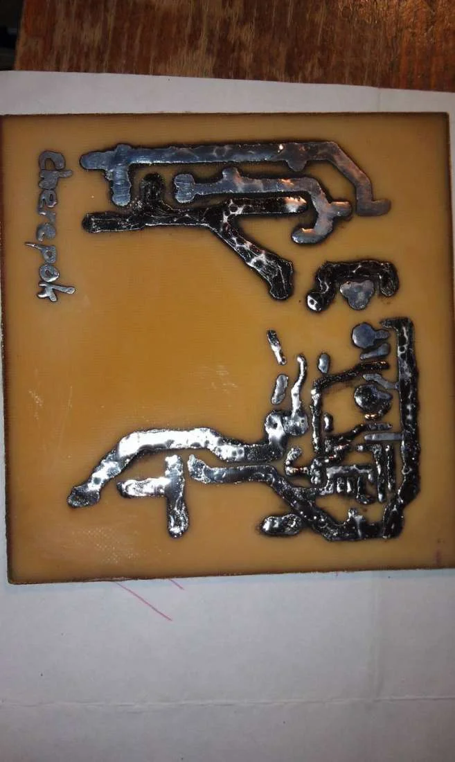

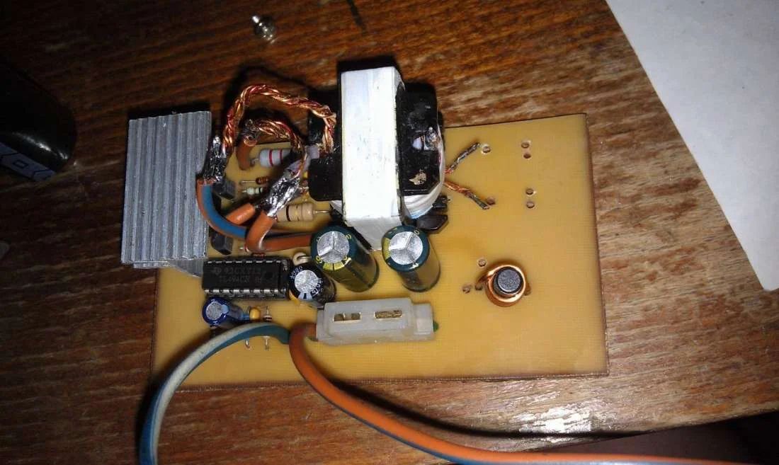

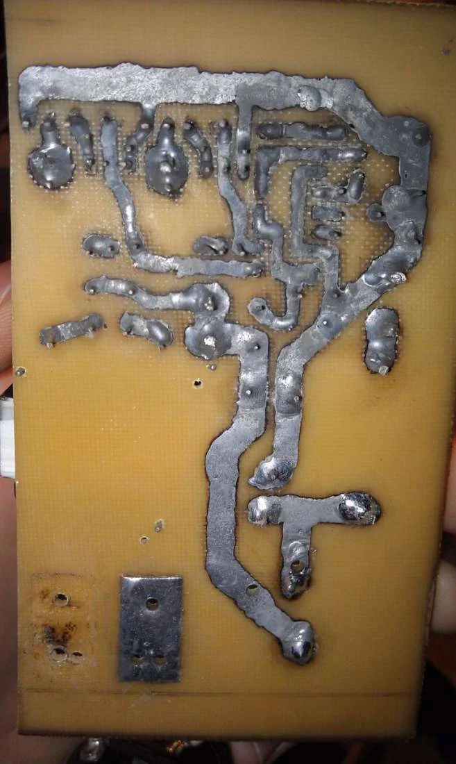

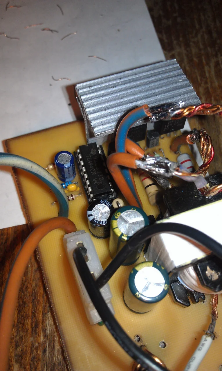

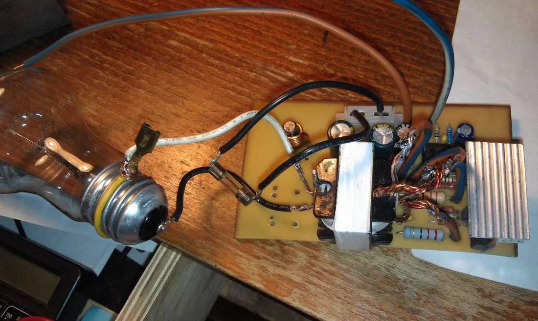

Теперь не знаю как быть и на что грешить, собирал проверяя все по схеме и фото, может микросхему не так воткнул? Может кто что увидит на моей плате, скажите пожалуйста? Какие тесты можно сделать?

Когда происходит какая то проблема, вы пожалуйста выкладывайте в вопросе весь материал. То есть схему, печатку и фото собранного устройства. А то уходит очень много времени на поиски вашей схемы, потом пытаешься сообразить что и как расположено на печатке.... и т.д.
Выложите все в одном посте, постараемся помочь а то вас много начинаю путаться...
Есть пожелание. Когда происходит какая то проблема, вы пожалуйста выкладывайте в вопросе весь материал. То есть схему, печатку и фото собранного устройства. А то уходит очень много времени на поиски вашей схемы, потом пытаешься сообразить что и как расположено на печатке.... и т.д. Выложите все в одном посте, постараемся помочь а то вас много начинаю путаться...
Спасибо что откликнулся и мои извинения за неполный вопрос.
Итак, схема мною взята с первой страницы этой темы >>>, а сама печатка выполнена такой как на 11 стр. (http://www.tehnari.ru/549216-post110.html).
Плата была уменьшена для компактности. Также видно немного сколотый транзистор С557, но думаю это пустяки:) Если есть косяки, буду признателен если скажете!

Честно говоря схема достаточно простая и подсказать что либо кроме тщательной проверки самой платы и исправности деталей больше и нечего :(
Ещё раз проверьте на КЗ дорожки. Правильно ли намотан трансформатор?
Честно говоря схема достаточно простая и подсказать что либо кроме тщательной проверки самой платы и исправности деталей больше и нечего Ещё раз проверьте на КЗ дорожки. Правильно ли намотан трансформатор?
Трансформатор намотан так, как описано в вашей статье: первичка - 2 обмотки по 3 витка в 4 провода 0,7мм, обмотки намотаны как бы в противоположные стороны; вторичка - 2 обмотки по 7 витков в 3 жилы 0,5мм (тут сфилонил;). Прозванивал первую обмотку!!! Не думаю, что вверх и низ играют роли, общий у меня сверху.
Так это совсем разные схемы и работают на разных частотах. В этой схеме совершенно другое количество витков. Надо поискать намоточные данные по этому преобразователю...
Вот это я жестко косякнул! Наверное уже проще частоту сменить, чем перематывать трансформатор. Что, неужели на другой частоте вообще под ноль будет? я думал хотя бы изменится вольтаж, а тут вообще не работает. Какая частота вашего преобразователя?
первичка 2х6 провод 0.7 в пять жил, вторичка 2х18 провод 1.2 в 2 жилы
я сам собирался делать по этой схеме, по этому информация осталась, потом передумал и сделал по схеме как у саши
