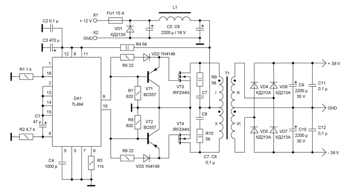

описание:
Сердцем преобразователя является генератор импульсов построенный на микросхеме TL494. Частота генерации можно изменить варьируя номиналом резистора R3. При желании можно скатить даташит и более детально узнать о работе микросхемы. Мускулами блока питания естественно являются полевые транзисторы IRFZ44N. Все резисторы (кроме R4, R9, R10) 0,25Вт, можно даже 0,125Вт. R9, R10 – 2Вт, R4 – можно даже 1Вт (в меня вообще 0,5Вт). Диод VD1 на входе поставлен для защиты от переплюсовки, я его исключил. Дроссель L1 в моем случае намотан на феритовом кольце диаметром около 2см из компьютерного блока питания. Он содержит 10 витков сдвоенным проводом диаметром 0,8мм которые распределены по всему кольцу. Этот дроссель также можно намотать на феритовом стержне диаметром 8-10мм и длиной 2-3см. Наверно самым тяжелым в преобразователе является правильное изготовление трансформатора, поскольку от него сильно зависит роботоспособность блока в целом. Мой транс намотан на феритовом кольце марки 2000НМ размерами 40*25*11. Сначала напильником закруглил все грани, и внешние и внутренние и обмотал его полотняной изолентой. Первичная обмотка намотана жгутом который состоит из 5 жил толщиной 0,7мм и содержит 2*6 витков, то есть 12. Мотается она так: берем одну жилу и мотаем ею 6 витков равномерно распределенных по кольцу, потом следующую мотаем вплотну к первой и так все 5 жил. На выводах жилы скручюются. Потом на свободной от проводов части кольца начинаем мотать вторую половину первичной обмотки таким же образом. Получаем две равноценных обмотки. После этого опять аккуратно ообматываем кольцо изолентой и мотаем вторичную обмотку. Я мотал ее проводом 1,5мм 2*18 витков так же как и первичку. Готовый транс опять обмотал изолентой. Вот с трансом и завершено! К сожалению не сфотографировал процесс изготовления.

парни если я в этой схеме намотаю вторичку проводим не 1.5 мм а 1 мм столько же 18*2 витков ( то есть столько же сколько нужно для 1.5 мм )
напряжение останется там же? а мощность упадет, правильно? или как поясните пожалуйста, просто 1.5 мм больше нету а пока экспериментировал слишком много витков обрезал.
Напряжение останется не измененным а вот возможность обеспечить больший ток снизится. (ну то есть мощность упадет :) )
4-5 жил лучше намотать.

а говорят что лучше будет не 1.5мм в одну жилу, а к примеру 0,5мм*5 жил - мотать удобней и КПД лучще как то так tehno015
все парни понял, я так и думал то что мощность зависит! намотаю 1,5 мм вторичную обмотку!
Нельзя (не желательно) в импульсниках мотать обмотки толстым проводом, лучше использовать несколько более тонких жил. Об этом очень много писалось не хочу повторяться. Так что лучше не 1,5мм а 4-5 жил 0,5мм :) , тем более вы просто не сможете на такой маленький сердечник намотать равномерно таким проводом - сломаете что нибудь :)
