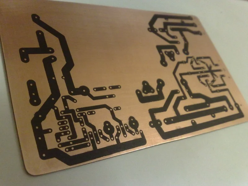

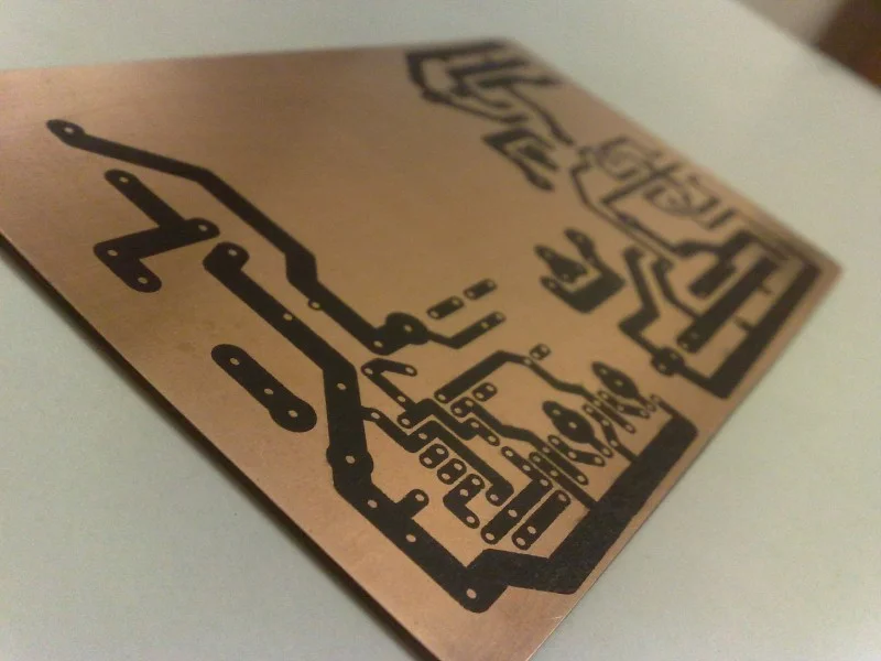

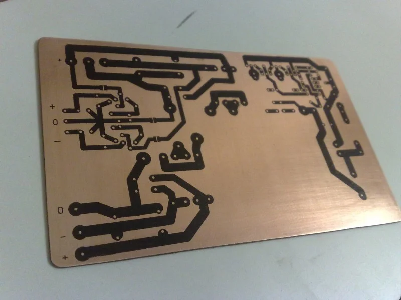

блин печатка не получается :( тонер кусочками..........
наконец то с пятого раза то что надо! однако кривовато но эт ни чё на работоспособность не повлияет.

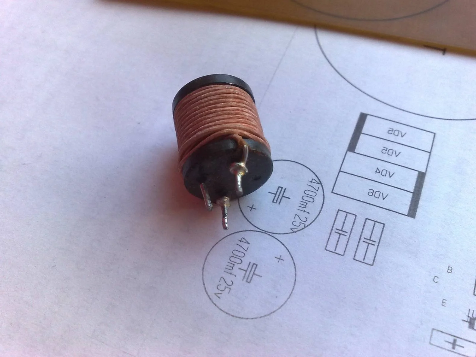

можно ли использовать такой дроссель? ток 3 контакт непонятно для чего....
четкие дорожки получились) на какой бумаге печатал?

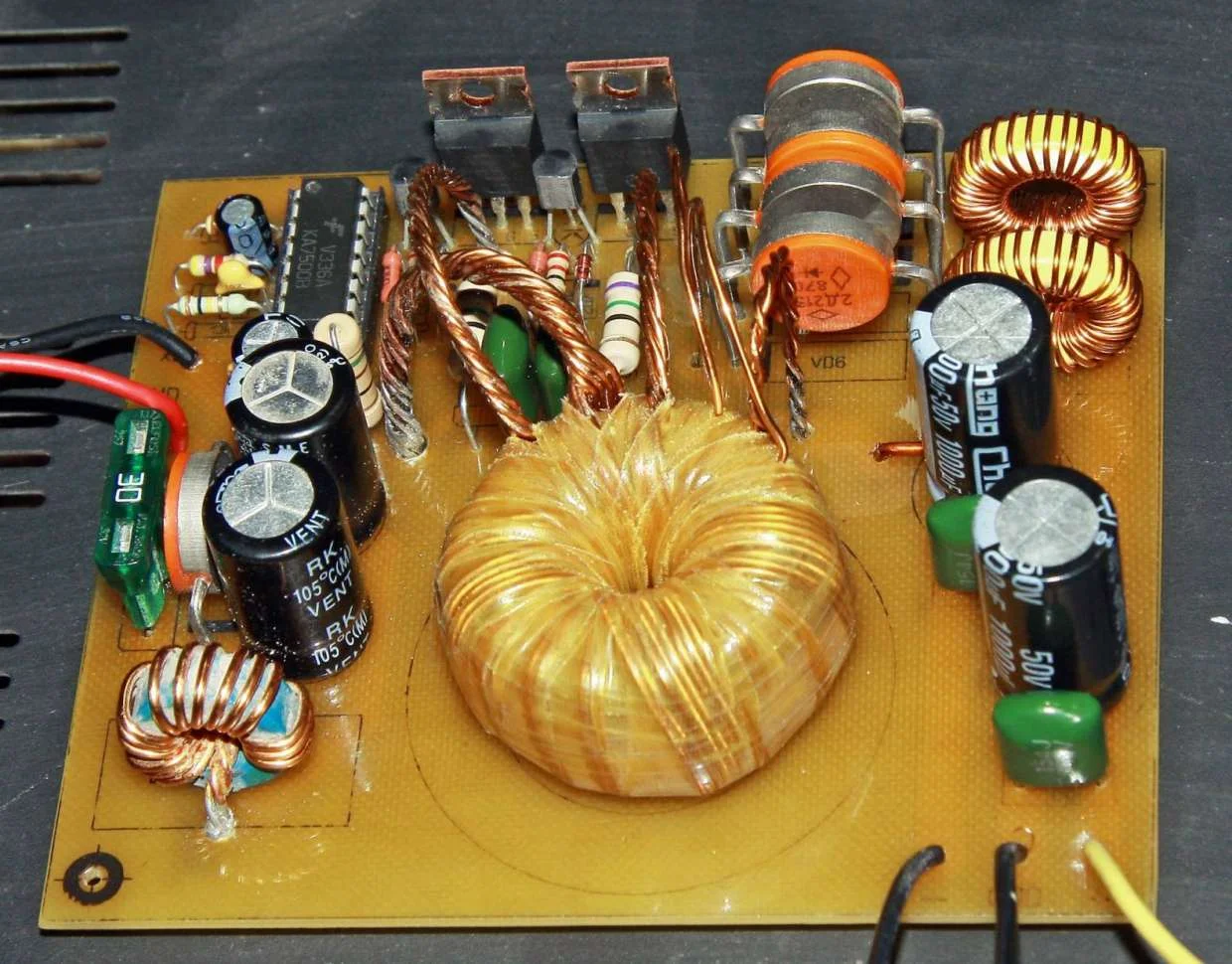

Вчера собрал ПН, запустил через лампу 12 вольт от аккума. Снизил номинал R6 и R7 до 220 Ом. все остальное по схеме.
Все заработало сразу. Расчет 90 Вольт, на холостом получилось 100 Вольт.
Включал без радиаторов, кратковременно нагрузил по самые...
Заметил что разная температура полевиков. Проверил биполяры, а у них разница на 10% по коэффициенту усиления. Короче, сегодня подобрал пару, нагрев одинаковый. Буду ставить на радиаторы и запускать с усилком.
