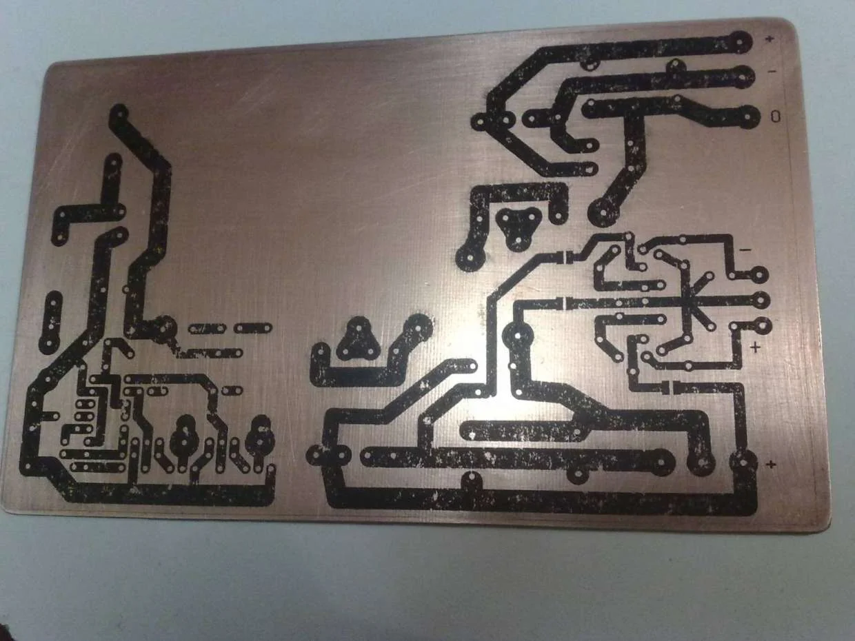

Привет всем! нужна помощь в проверке ПП вроде как наконец то дорисовал tehno004
Преобразователь будет выдавать 3 напряжения (как бы АС 2.1 получается)

Собирай.
Косяков не видно.
печатка не удалась....:tehnari_ru_325: завтра/послезавтра буду переделывать

Я по твоей печатке завтра запускать буду. Щас вот транс намотаю, а остальное уже мелочи.
А я бы не стал по этой печатке собирать. Две TDA7294 при среднеквадратичной выходной мощности в 35-40 Вт будут потреблять более 100 Вт. Диоды мало того что без радиаторов, но еще и расположены так близко, что мешают взаимному естественному охлаждению. Когда они сгорят - вопрос времени, причем не слишком большого.

Дело в том, что нужен ПН срочно. Вот и собираю первое что попалось под руку.
Андрей, может ты предложещь что-то по лучше. Пока плату еще не запаивал.
Получше платы не предложу, не занимался этим.
Могу предложить впаять диоды не напрямую, а через Г-образный радиатор с каждой стороны диода, примерно такой

Это если диоды круглые. А если другие, то металлические пластины между ними вставить и стянуть.
На плате я сделал больше расстояние на 3мм между диодами. Когда их впаяю, то между ними вставлю алюминиевые пластины 3мм и насквозь стяну двумя болтами.
какие 2 тда7294? у меня одна на одном мосте и 2 TDa2050 на втором мосте, врятли что греться будет
