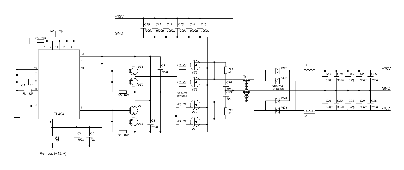

я собираю по схеме DDREDDа.
не пойму куда постаить еще IRFZ44N
Добавь пару ключей и будет 800 ватт.

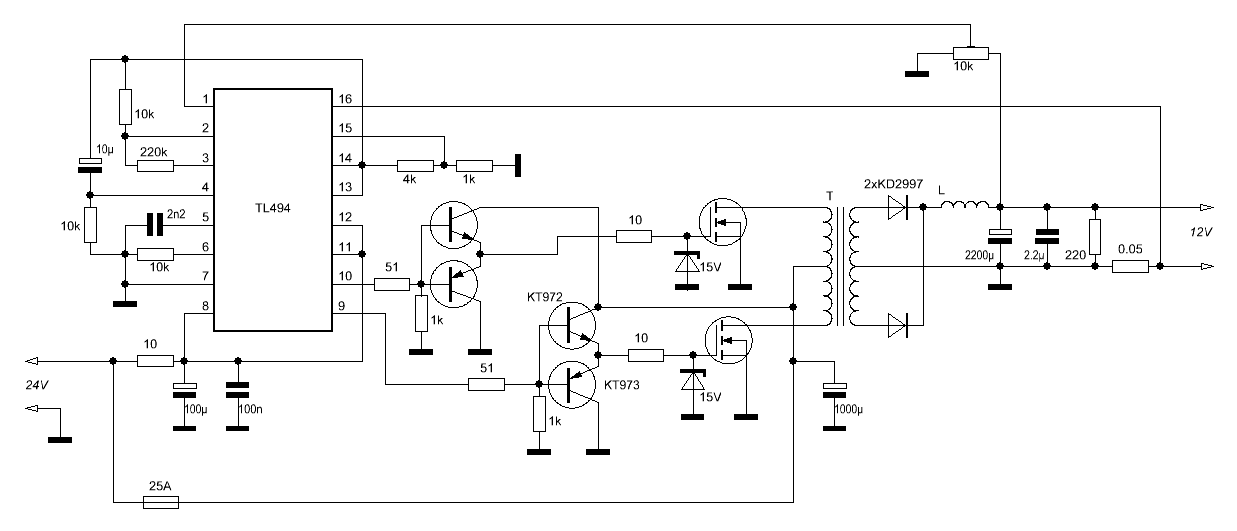

Напряжение на АКБ плавает в достаточно широком диапазоне. Выходное напряжение преобразователя плавает еще больше. Между тем TL494 имеет встроенный ШИМ регулятор позволяющий стабилизировать выходное напряжение. Удивляет упорное нежелание народа пользоваться данной возможностью. Ладно бы это требовало больших вложений, так нет же, всего то и нужно сделать обратную связь на паре резисторов.
Сергей, не хочешь реализовать подобный вариант?
Андюша, я не соображаю, и вникать не хочу. та и для саба в авто собираю Д класс. Это усь не убиваемый и ему все равно как плавает выходное напряжение. Та и не хочется усложнять схему.
Да там всего-то надо, соединить выходную среднюю точку с минусом питания ТЛ и с плюса выхода через делитель на паре резисторов подать регулирующее напряжение на вывод 1 ТЛ.
Что-то типа такого:
ну так кто нить подскажит как полцчить больше мощности из схемы DDREDDа?
НИКАК.
Другая схема нужна.
И Вам не хворать.
а если в схеме дреда IRFZ44(N) заменить на IRF3205
мощность не увеличиться?

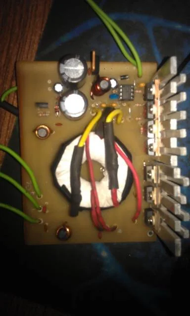

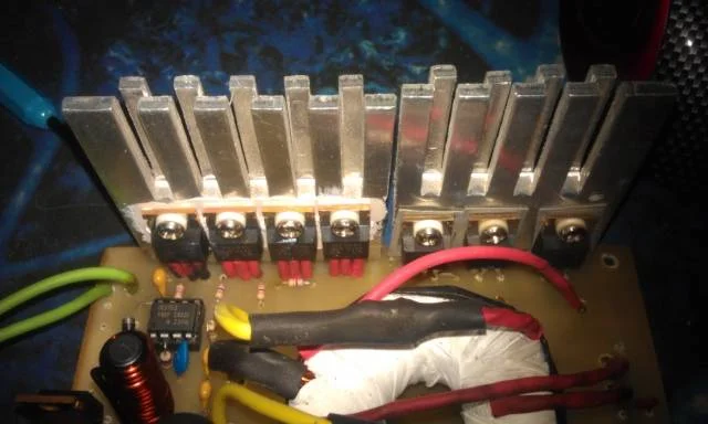

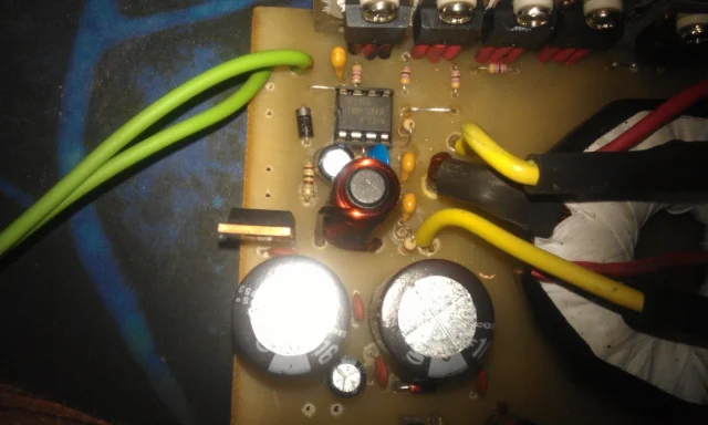

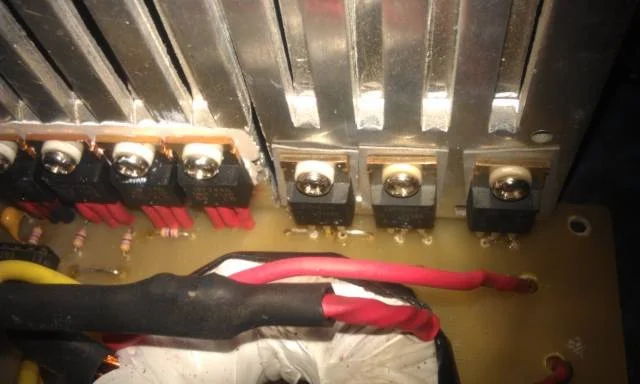

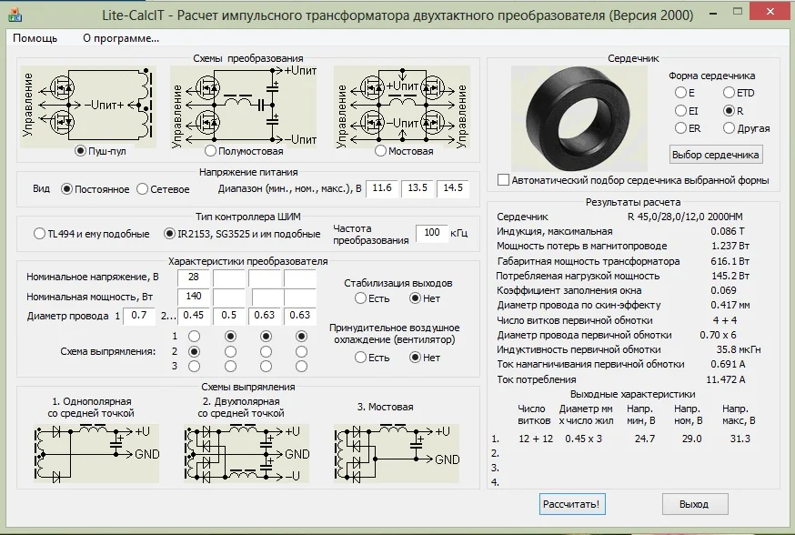

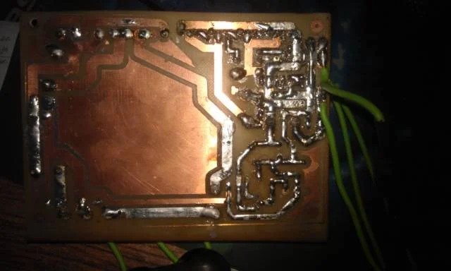

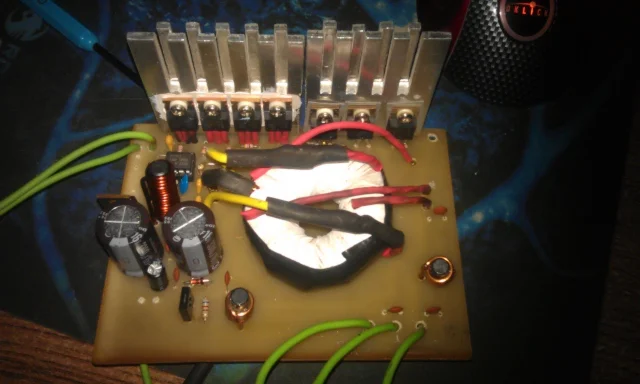

Здравствуйте. Помогите советом.
Собрал по схеме DDREDD преобразователь. Очень сильно греются транзисторы (через 8-10) после подключения к АКБ. На выходе U=28,9В, разница в плечах не более 0,1 В.
Что было заменено в отличае от оригинала:
VD2 -> CT PR1505
VD4-VD7, VD1 -> 20CTQ150
KT815->BD139
Что можно еще посмотреть и покрутить:?
Фото расчета трансформатора и ИИП ниже.
    83.3 KB · Просмотры: 920
Принес с гаража ИИП, подключил к трансформатору, появился какой-то перекос в плечах (+60В, - 27В). Гудит трансформатор, пока не зарядятся электролиты с16,с17 (10000 мкФ).
А ты подключай не к трансформатору, а к аккумулятору.
Трансформатор на ИИП, извеняюсь.
Что-то типа такого:
Так запросто не делается. Понадобится расчёт дросселя и параметров эр це цепи обратной связи для заданного диапазона шим. Для не динамично потребляемой нагрузки несомненно проще, а унч таким не является.
Подключил. Перекос (+60, -20) все равно остался и сильно греются транзисторы.
Что можно поменять или проверить?
