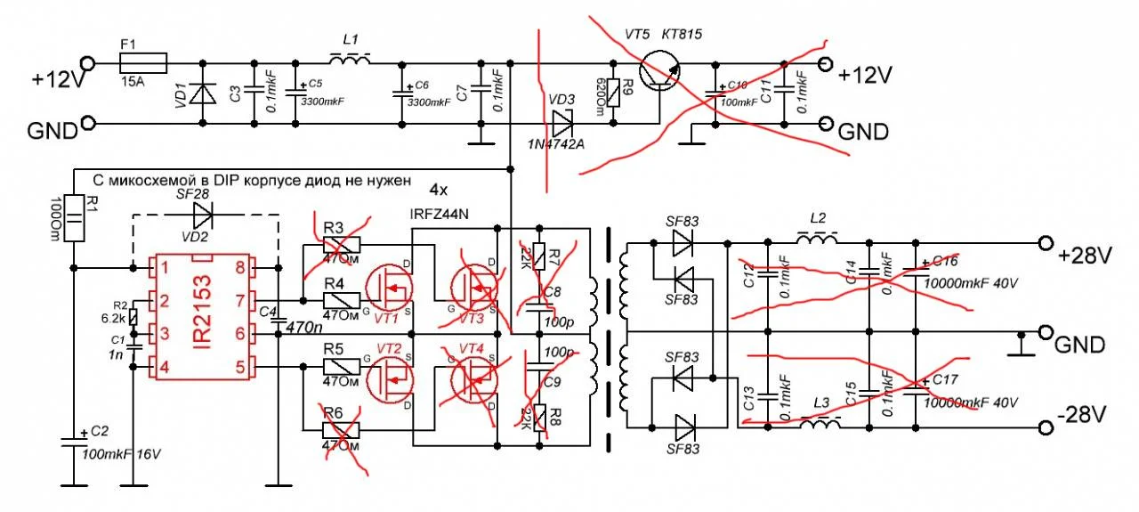

пока не поставишь диод м-ду 1 и 8 ножкой.
Нечего ему там делать, просто перемычку и всё.
Выбрасывай все перечеркнутое.
1. Транзистор с его обвязкой вообще не нужен.
2. Снабберные цепочки с такими номиналами бесполезны абсолютно.
3. Снижай частоту хоть до 70 кГц
4. Для твоей мощности и одной пары транзисторов хватит.
    70.7 KB · Просмотры: 670
А какой дурак ставит конденсаторы перед выходным дросселем?
А за компанию перечеркнул все, так вдруг какой кондер кривой, а для запуска можно пока и без них
Прошу прощения, плохое слово было сказано не в адрес автора конкретной схемы. Имелось в виду -в общем.
На схеме есть еще одна ошибка. Диод не нужен для микросхем с литерой Д в конце, например ИР2153Д. Тип корпуса к диоду никакого отношения не имеет. В данном случае вместо диода лучше поставить перемычку, так как верхний драйвер постоянно привязан к "земле".
По диоду, замечание существенное.
Так кто-то незнающий прочитает, что в дип корпусе диод не нужен и в других схемах не поставит...
С "Д" либо без оной, ставить перемычку между 1,8 пинами для пуш/пула. Чтоб на путать народ. Этот диод только лишний повод для рассогласования плечей ПНа.

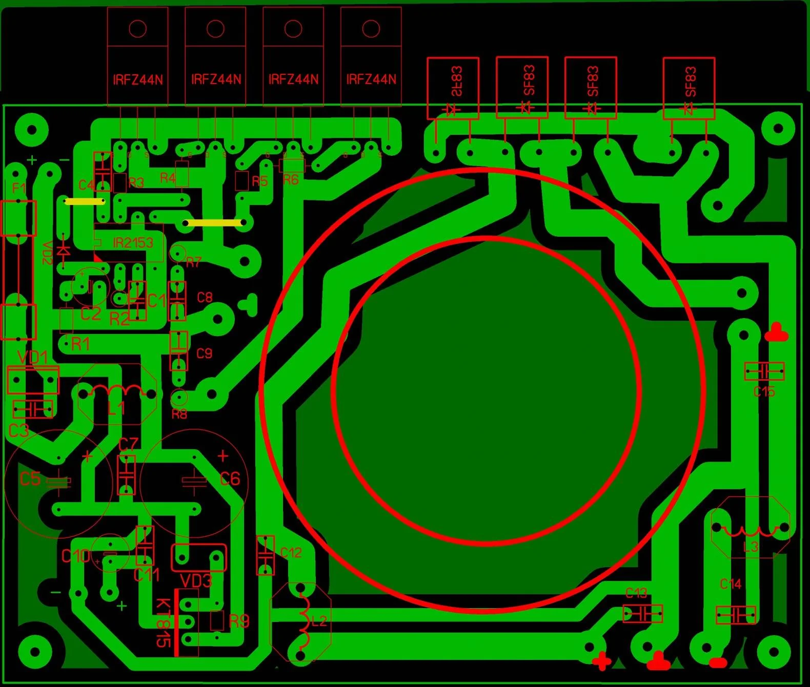

Что было заменено в отличае от оригинала:
VD2 -> CT PR1505
VD4-VD7, VD1 -> 20CTQ150
KT815->BD139
В печатке поправил только под сдвоенный диод что бы впаять и все.
К монтажу нареканий нет, только что платка не помыта от флюса.
    135.2 KB · Просмотры: 220
Печатку придется переделывать. Первое, что не нравится,ирка сидит на токовой петле. Это гарантированно приведёт к неработоспособности.
А сам эксклюзив откуда?
Сам эксклюзив (не могу почему-то ссылки прилепить) из дневника DDREDD. Насколько я понял, печатка рабочая и схема в целом рабочая, а сей час выясняется что ее переделывать нужно =)
