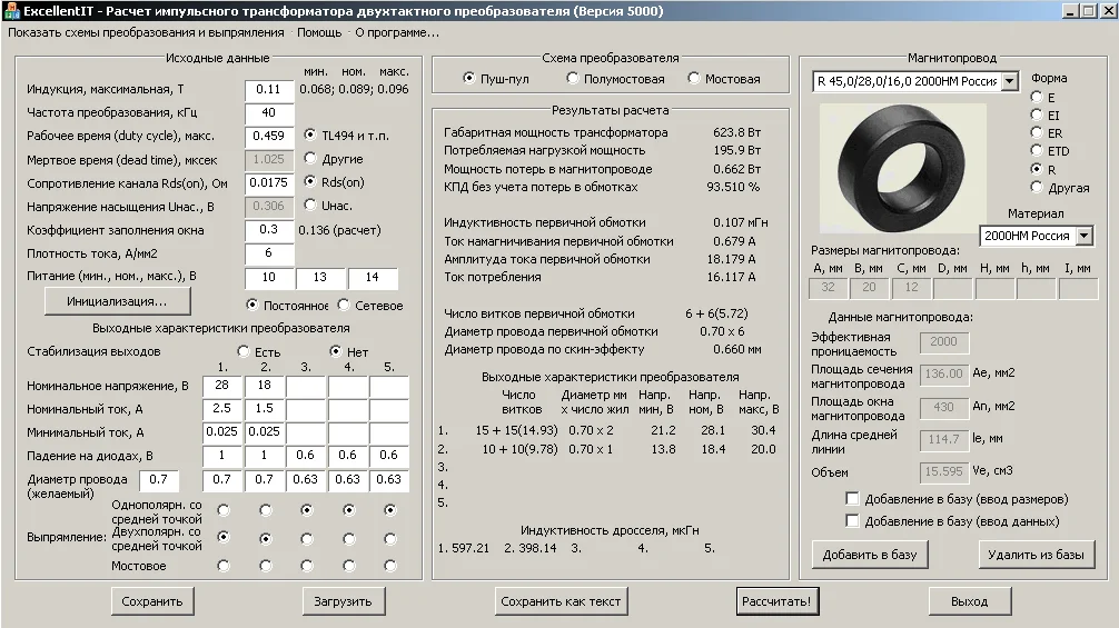

Увеличение количества витков первички приводит к снижению индукции и уменьшению поля рассеивания и излучаемых помех, что есть хорошо. С другой стороны, уменьшает мощность, но в данном случае это неважно, так как габаритная мощность сердечника имеет большой запас. Ну и, естественно, требуется пересчитывать витки вторички.
Сделал в другой программе два расчета на 6 и 7 витков в первичке. Если 7 витков влезут в намотку одним слоем без нахлеста, то лучше намотать 7. Если не влезут в один слой, то мотай 6.
Посмотреть вложение 131511Посмотреть вложение 131512
Снижать количество жил нельзя, они и так на пределе. По хорошему увеличить бы до 7-8.
В расчетах сделано перераспределение мощности между 2050 и 7294. На мой взгляд так будет лучше.

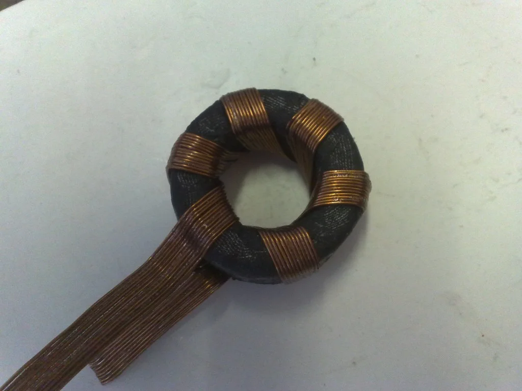

намотал 6 витков по 6 жил, эх чуть-чуть по раньше бы ответил добавил бы ещё по одной жиле, щас облужу и буду проверять

15 минут работает, транс и ирфы + резисторы нагрелись - тёплые, но не горячие....
мотать вторички или стоит что нить заменить? чтоб вообще не грелся как считаете?
для +-20 нужна всего 1 жила? не мало?
В моем блоке питания на ИР2153 транс и транзисторы греются одинаково с нагрузкой и без. Скорее всего и здесь будет подобная ситуация. Так что мотай вторички и проверяй под нагрузкой.

Ну я же скрины расчетов выложил, мотай как там.

Там один расчет на 6 витков в первичке, второй на 7 витков. Ты же намотал 6 витков, так и вторичку мотай в соответствии с тем расчетом, где 6 витков в первичке.

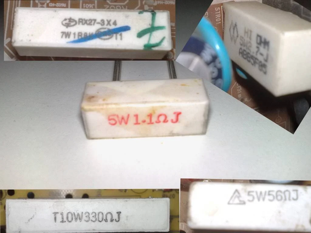

а что лампу на 220 75 вт нельзя? проблемно в данный момент найти 6 ламп по 12вольт. есть резистор 10вт 330ом мож пойдёт?
такие есть только.....можно с ними что нибудь сделать?
