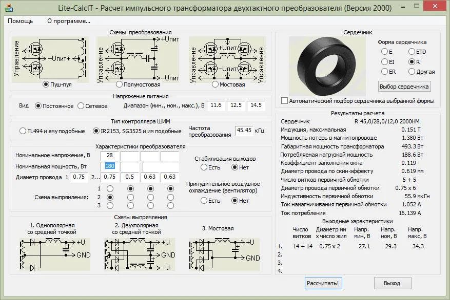

Собираю ИИП, предложенный DDREDD (Авто преобразователь для TDA7294. Схема ниже))
Вопрос собственно по трансформатору и частоте, на которой работает иип.
На форуме нашел как посчитать частоту задающего генератора (f=1/(R2*C1)). Из условия что R2=6,2kOm, C1=1nF, f= 161 кГц (как бы очень много). Хочу заменить R2 на 22кОм, тогда f=45,5 кГц. Пойдет?
По трансу.
Имею ТОР 45х28х12 (для двух ТДА7294 с запасом?)
Расчеты в Lite-calc представлены на скрине. Расчет пойдет?

У DDREDD все схемы на 100кГц. Ему нравится эта цифра или в целях экономии меди, а то что потери при такой частоте.....
С резистором 22 ком частота будет 30,5кГц.
Ставь С-1000р и R-15ком. Частота получится 44,6 кГц
Как тогда всеже правильно частоту посчитать?
А по поводу трансформатора? на таком кольце (45х28х12):
Первичка 2х3 вит. 4х 0.75 мм, вторичка 2х7 вит. 4х 0.5 мм ??
