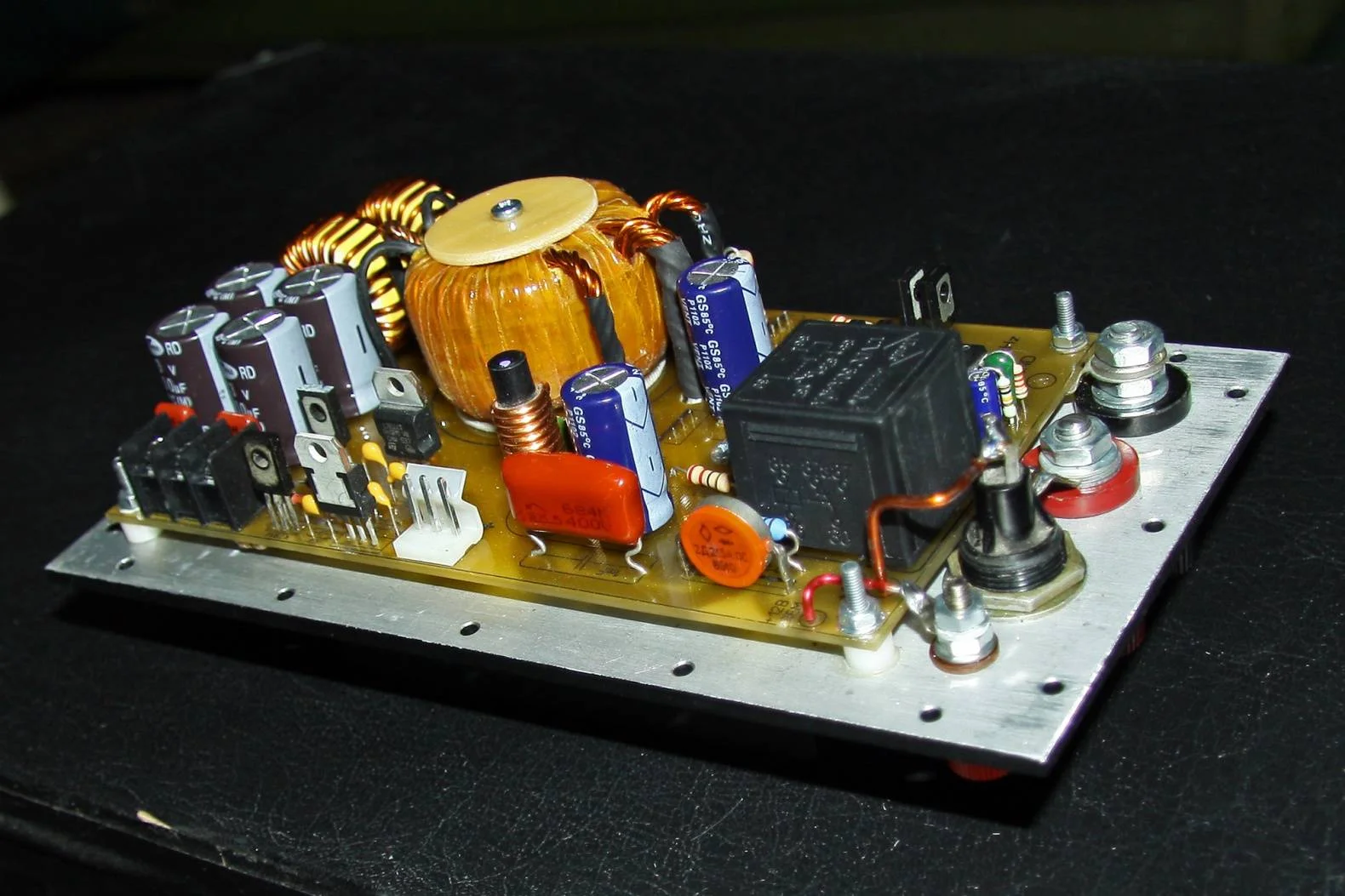

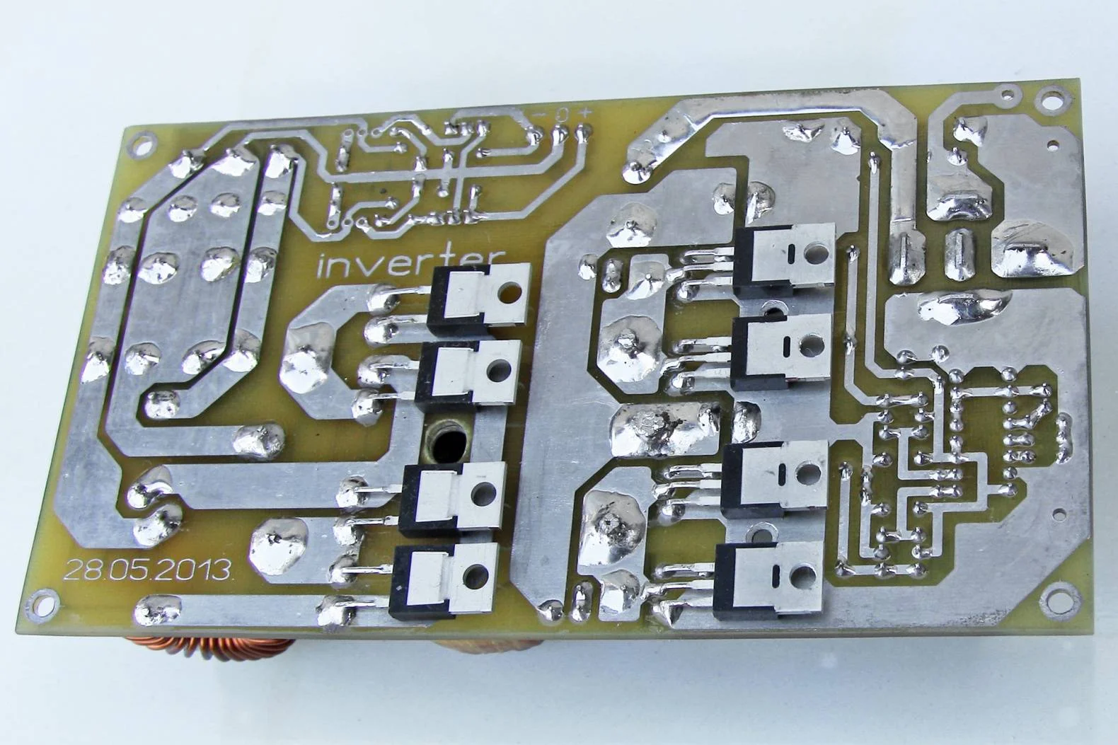

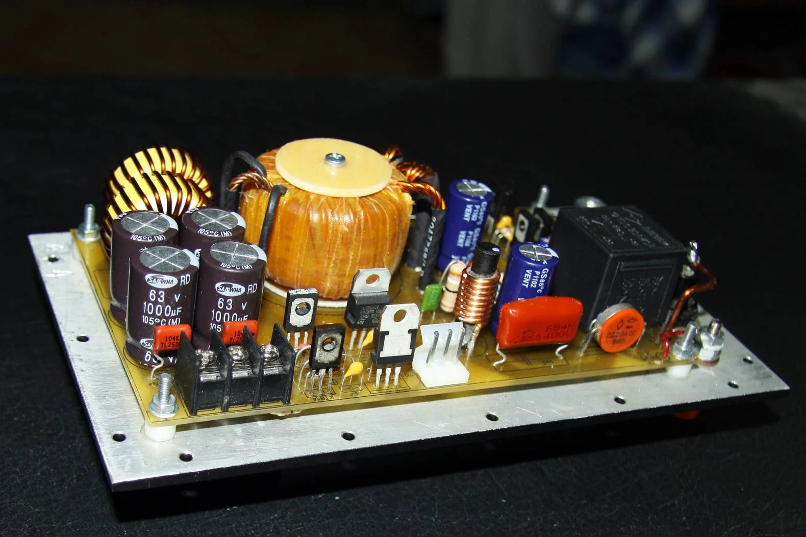

Расчитывал на напряжение 28в, поэтому купил два кондера 10000мкф 35В, вот теперь страшновато их подключать
А нахрена они там по 10 000 в плече. хватит и 1000мкф. Поставь эти 10 000муф лучше на входе ПНа, пользы будет больше. Это же не трансформатор 50 Гц.

И попробую перемотать транс вместо 2*3(4жилы 0,75) и 2*7(4жилы 4*0,5) намотаю 2*3(5 или 6жил 0,8) и 2*7(5жил 0,6). Так же по идеи мощность повысится?
Вот собери этот преобразователь, поставьте 1000 мф хотя бы на 1 усилитель с ТДА7294 при половине громкости. За одно и посмотрите на что можно ставить сковороду и жарить яйца. ;)
Если и ставить рассыпь конденсаторов, то не менее 5000 мф в плечо!
У меня ПН на ТЛ494 работает на саб 400 Ватт, в плече 2000мкф + по 1000мкф в уселке. Низа такие что шапку сносит.
