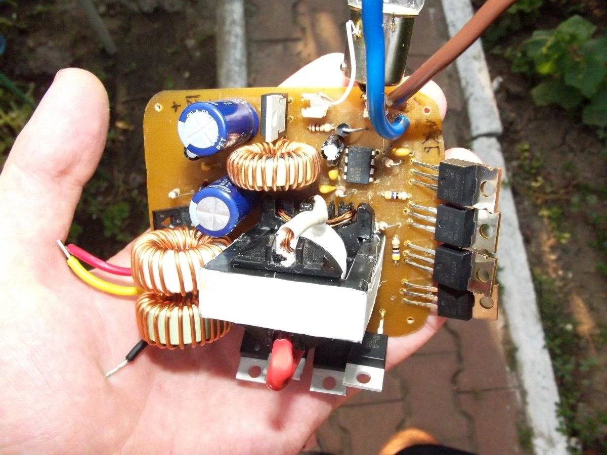

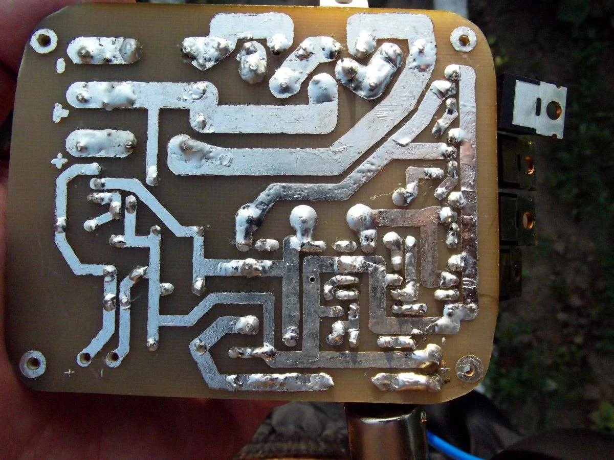

Сделал преобразователь по схеме Авто преобразователь для TDA7294(93) - Технический форум . Заменил толко диоды SF83 на MUR820 и кт815 на BD139(и поменял ноги местами) - подключаю через лампу 24в, в итоге лампа загораеться и гаснет, ничего не грееться(или грееться, но пальцем не различить), напряжение на выходе +- 5,5В. и напряжения 12в(которое выведено на плате) нет. В чем беда. Транс мотал как на картинке у дредда первичка 2*3 4мя жилами 0,7мм, вторичка 2*7 4мя жилами 0,5мм. Потребляеммый ток на холостом ходу 35мА. Где косяк?

Упс, произошло недаразумение, поменял местами первичку и вторичку. Перепаял, теперь на холостом выдает +-43в(без конденсаторов по 10000мкф в плечо, т.к. боюсь их подключать они на 35в.), но теперь лампочка(которая в разрыве + ) не гаснет, а горит постоянно, потребление на холостом поднялось до 100мА. и напряжения 12в как небыло так и нет. Куда копать? Кстати нужно получить +-27в.
Подключал нагрузку, в виде моторчика, к одному или к другому плечу, работает рывками, и лампочка в разрыве в такт моторчику мигает )))

Выпаяй транзистор вообще, и замерь напряжение между 1 и 4 ногой микросхемы.
Выпаял транзистор, а также R9, VD3, C11 - без изменений лампочка в разрыве цепи горит, между 1 и 4лапой 8,14В tehno015

Лампочка сильно просаживает напряжение, 8 вольт не достаточно чтобы запуститься драйверу и он похоже работает в старт-стопном режиме (видимо отсюда и мигания)
Попробуй без лампочки, но запитай более слаботочным источником питания (12В и до 1А) я думаю не погорит ничего, даже если в схеме косяк.
между первой и четвертой ногой должно быть хотя бы вольт 11 а лучше 12 (не помню точно минимальный порог работы драйвера, но около этого)

Напряжение на 1 ой ноге, по даташиту, я так понял не ниже 10v. Но ведь лампочка в разрыве недолжна вообще гореть? а она у меня горит
Вообще конечно по идее не должна. Попробуй тогда драйвер запитать отдельно от слаботочного источника. Подай 12В на первую ногу а минус на четвертую.

Если греются IRFZ44N, неправильно намотан трансформатор! Лампочка загорается, если пробит транзистор IRFZ44N.(когда впаивал, перегрел. А она этого очень сильно боится) Сперва прикручиваешь к охладителю, потом впаиваешь!
Начинай копать с трансформатора в первую очередь. И выпаяй транзисторы IRFZ44N, проверь их на пробой. В схеме ломаться нечему больше. Если драйвер не исправен, то он вообще бы не работал(преобразователь). Угробить драйвер в этой схеме достаточно сложно.
Проверка на работоспособность: предохранитель 0.5 -0.7 ампер, и напрямую запитать с АКБ. Не исправно, сработает предохранитель. А с лампочкой проверять эту схему не стоит.
Транзюки греються, но не сильно(палец легко можно держать), лампочка горит в четверть накала. Навсякий случай, можете описать метод проверки транзисторов. И волнует выходное напряжение +-50В(хотя нужно +-28). Трансформатор мотал как на схеме первичка 2*3 4мя жилами 0,7мм, вторичка 2*7 4мя жилами 0,5мм. на холостом ходу преобразователь потребляет 210мА
