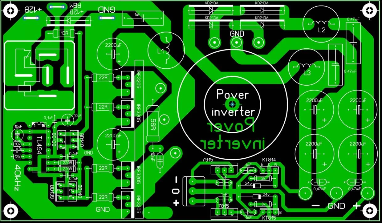

Доброй ночи. Парни не поделитесь печаткой и схемой данного преобразователя. Две недели бьюсь с преобразователями такого типа. Хотелось бы собрать и чтоб работало. Спасибо за ранее.
Сергей собираю ПН по вашей печатке. Не понятно назначение пятака обведенного красным? И на мог бы выложить схему именно к этой печатке? За ранее спасибо.
