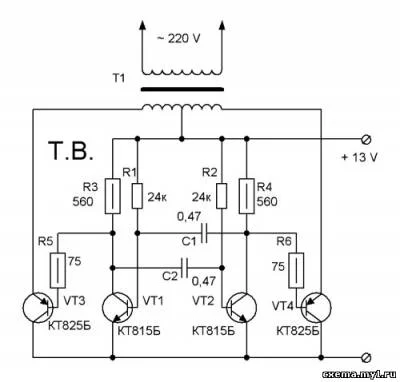

Имеются вот такие транзисторы кп810а кт898б1 можна ли их поставить в эту схему

Если ты собираешь эту схему то феррит не пойдёт, тебе нужно железо Ш-образной формы.

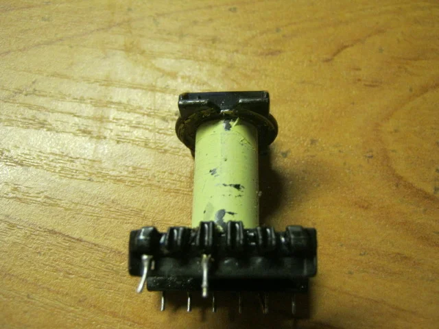

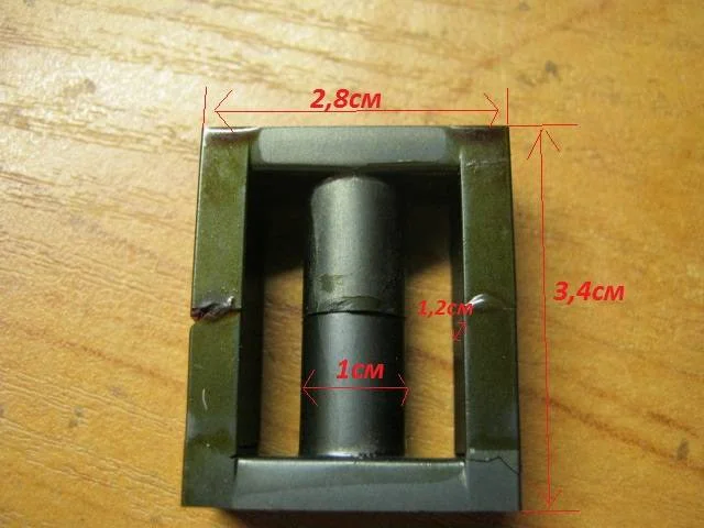

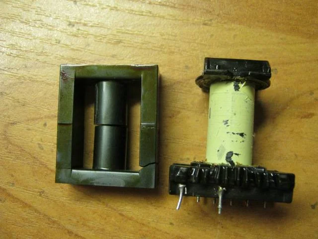

вопщем вот фото транса разобранного тут же указал размеры теперь подскажите сколько витков мотать первичку сколько вторичку и каким проводом схема будет вот эта
Я же тебе сказал- для этой цели не пойдёт феррит!
Тебе нужен любой сетевой транс примерно на 80-100W.
Потом нужно будет убрать вторичку, и заново перемотать вторичку, а первичная останется нагрузочной, тоесть к ней ты будешь подключать ну допустим лампу 220В/60W.

koljan1122 Почему феррит то не пойдёт? Ему не надо 50Гц на выходе. Вроде ... .
денисссс Вот последняя схема более симпатична. Частота меньше плыть будет. Тебе на выходе то что нужно получить?
И пиши уже нормально. Тебе же с запятыми и точками отвечают.
George Smith В дросселях АТХ ПП используют, поскольку выше порог насыщения. Ну и дешевле он наверное. Я на нём только одну однотактную схему делал. Потом пробовал на Альсифер поменять(его просто горы), заводился но мощность здорово упала.

а для укакой подойдёт феррит?только на транзисторах и не большая нужно после транса получить 25 переменки 2 полярного питание на каждом плече по 25 вольт
Пойдет, в крайнем случае можно увеличить частоту, конденсаторы 0.47 мкФ
заменить на меньшую емкость.
Какой ток 2х25В ? ... :)
Олег (groks), Частоту мультивибратора всяко надо повышать, меня смущают
выходные транзисторы КТ825, мало того что они составные, нагрузка эмиттерная, да
и на высоких частотах они плохо работают ... Ему нужно более 100Вт мощности ... :)
мне нужно гдето 150ватт,2плеча по 25вольт переменки на каждом,3-5ампер
