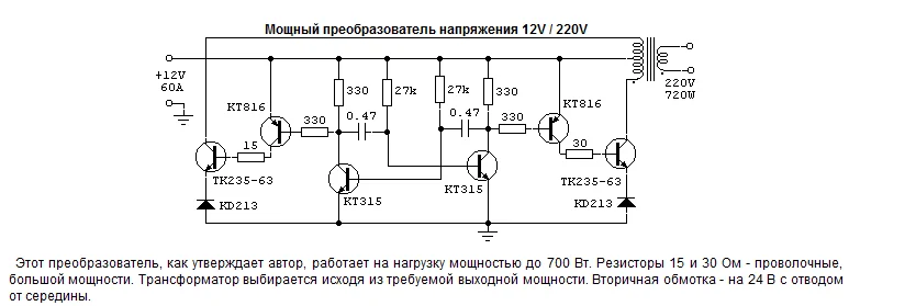

Можно в самом мультике использовать хоть 315, а повторители сделать 803. Параметры мультика похоже под 50Гц - 24кОм х 0,47мкФ. Неспроста там на выходе ~220 подписано. Ну и при 5кОм х 0,01мкФ уже больше 10КГц должно быть.

надеюсь мне хоть кто-то будет помогать в этой теме,вопщем давайте разберёмся,транзисторы берём кт803а,да?конденсаторы вместо 0,47мкф берём поменьше,какой брать транс первый или второй?

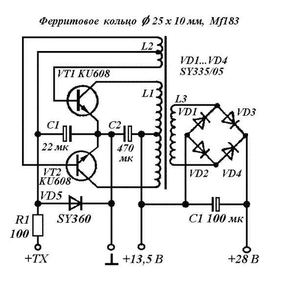

ну вот смотрите что надыбал
больше всего нравится 1 схемка

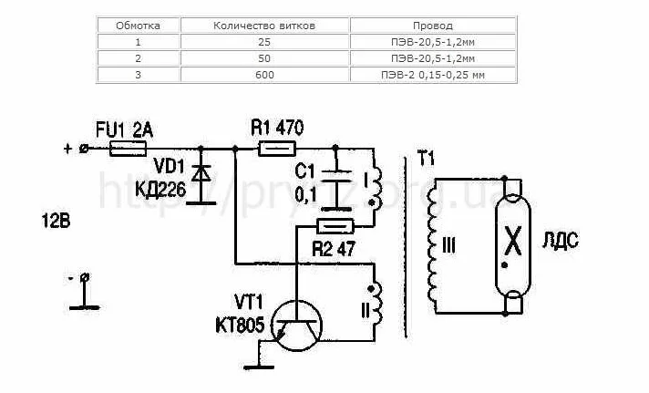

что скажите насчёт этих схем?
Первая, почти тоже самое, что с первого поста, но требует доработки,
остальные не пойдут вообще ... :)

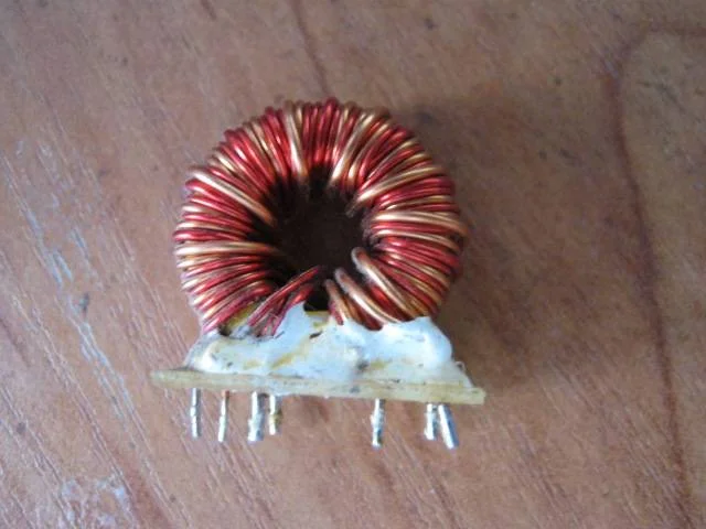

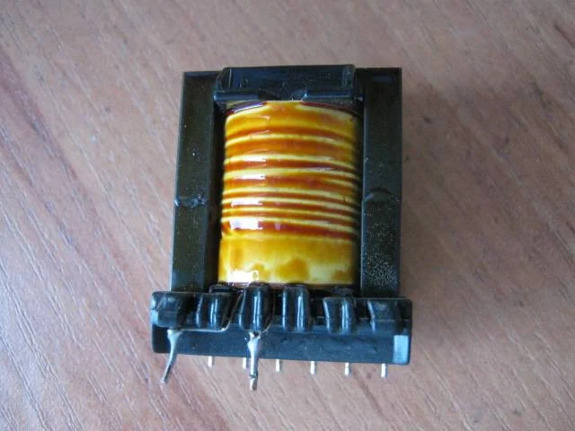

узнал что этот импульскник на 130ватт,сердечник ферритовый
извини конечно меня,проста иногда бываю злой темболее запутали меня одни говорят можна другие нету,через 5 минут загружу фото импульсника
