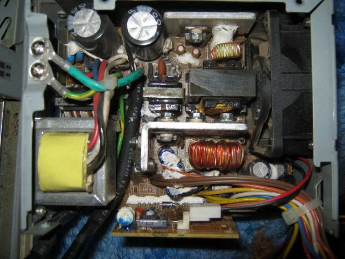

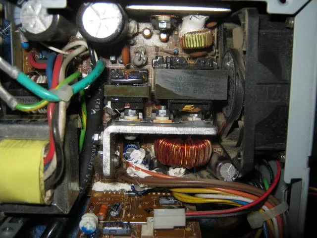

ну вот недолго думаю решил разобрать свой бп от компа рабочий комп старинный лежит без дела ну что же поделаешь вот фото посмотрите что нужно для преобразователя от туда?

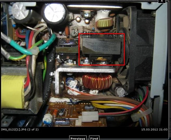

Вот этот подойдёт.
для соей схемы подойдёт да?а можно ли от туда как раз вытащить транзисторы для моей схемы?

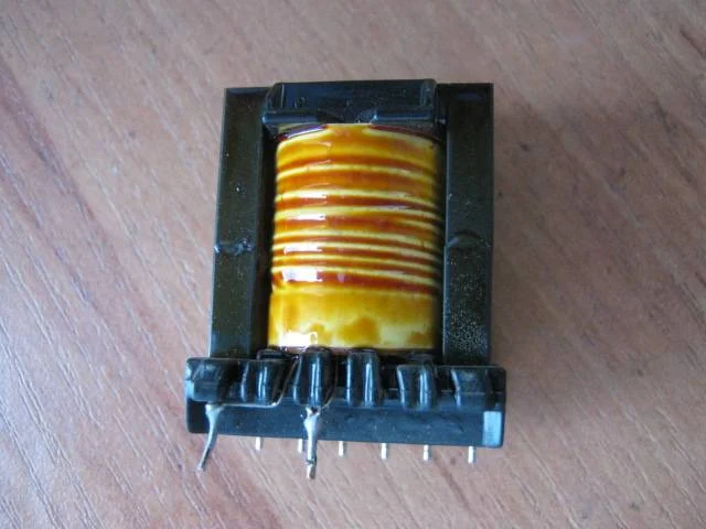

нет не подойдет, то что нужно ниже указаного трансформатора - видишь катушку из проводов? вот это как раз и есть ферритовый сердечник для твоего трансформатора.

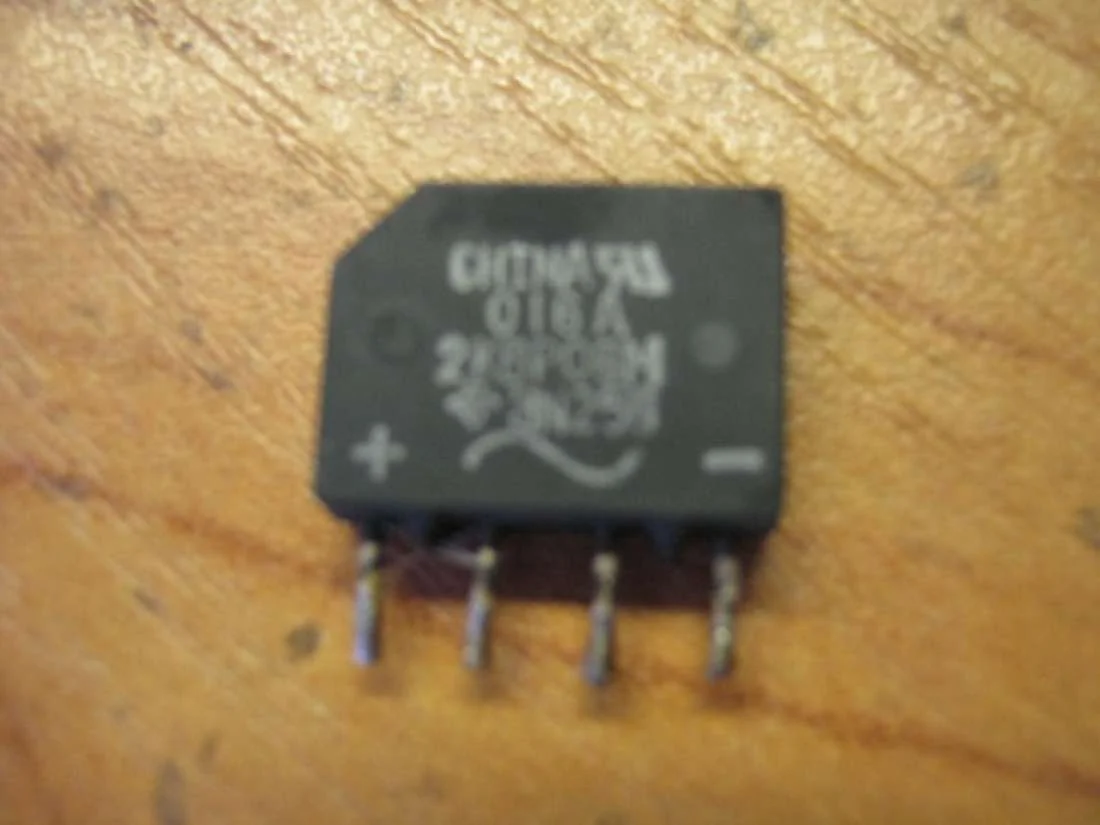

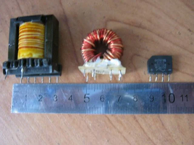

ну вот выпаил и заодно заметил готовый диодный мост только я не пойму он на 16ампер? вот фото,и ещё вот какие там имеются транзисторы могт ли они подойти в мою сзему?stps20 stpr10 другие покашто не видно так как их заукрывают другие детали

денисссс Силовой трансформатор разобрать, под свою схему перемотать. С началами/концами обмоток не попутать. На частотах около 30кГц даст и 200Вт.
Мост на ВЧ применить не удастся. Он низкочастотный.

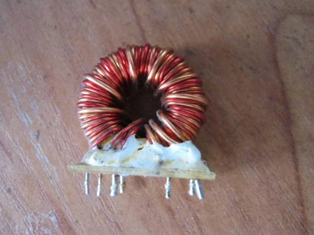

nonemore Вот не применяется феррит в этих дросселях. Там ПП.
это который на 3 фотки?
Я думаю, если есть Ш-феррит, то лучше и удобней на нем. На ПП можно
ИИП для цветомузыки сделать, повысив частоту до 100 кГц ... :)
так что мне разбирать для моей схемы
Ш-образный, на последней фотке. На выход этот мостик не пойдет. А в обще

а почему не пойдёт?тоесть на 3 фотки,его разбирать?
Да.
а почему не пойдёт?
Он низкочастотный.
Пиши нормально. Иначе останешься наедине со своими трансформаторами и дросселями.
извиняюсь не заметил что низкочастотный
