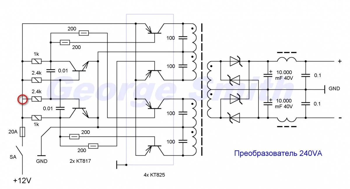

спасибо буду знать,сегодня спросил у того друга электронщикак он нашёл покашто 2 кт825,сказал ещё поищет такшто уже чтото есть,может покашто транс намотать?
вопщем начну покашто мотать транс,объясните поподробнее про намотку сколько витков первички,какого сечения провод нужен для первичку,покашто буду мотать первичку,а уж потом вторичку
я правильно понил вторичка:2обмотки по 6 витков(2 раза сначала для первых 2 транзисторов потом для других 2),George Smith ты написал мотать 4 жилами по 0,1мм а можна сразу 1 жилой в 0,4-0,5мм?первичка:про неё чёт не увидел(((или может непонил поподробнее пожалуйста
Я такого не писал, прочитай хорошо, а одним проводом мотать нельзя, частота
высокая ... :)
извинюсь,вот так да?нужно брать 4 жилы по 0,4мм и мотать 2х6(2 раза)и это будет вторичка,да?а первичку как?
Нет это будет первичка 2х6 витков, в 4-е жилы, 0.4 мм - два раза. Вторичка (выходна)
обмотка мотается также 4-мя жилами 0.4 мм, только витков немного больше, там
в описании все написано ... :)
тоесть нужно мотать 4 слоя по 6 витков?а каждые 6 витков изолировать?или только когда намотал например первые 6 витков и сразу-же 2 витков а потом изоляция и опять также?
Надо, мотать одновременно 4-мя жилами, иначе симметрию нарушишь ... :)
блин чёт я запутался,тоетсь 4х жилами 6 витков и так 4 раза?а 4 жилы в косу или так проста?
Средние выводы обмоток и есть коса, я дал примерный способ намотки, второй рисунок ... :)
теперь немнога разяснилось,а после первых 4 витков изолировать надо?или когда изолировать надо?
а если я буду после каждых 4 витков ничего страшного?
Здравствуйте George Smith! Скажите, а транзисторы п210 только с буквой- Б,или можно любую? или просто п210?
входной дроссель не предусмотрен?
какие отечественные диоды можно применить в мосте?
в кружке я так понимаю точка!
    39.2 KB · Просмотры: 2,194
Да можно, но все одинаковые ... :)
Можно поставить, но много не изменится, его придется мотать 8+1 жила сразу ... :)
Это скоростные диоды Шоттки, вряд ли среди наших есть такой мощности,
можно также включать два диода параллельно, увеличения тока ... :)
Да, изиняюсь не доглядел ... :D
