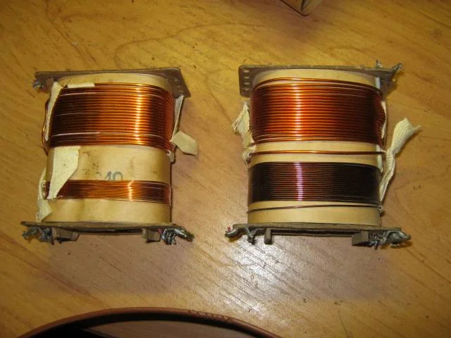

неповезло с преобразователем сейчас звонил друг сказал что нашёл только 3 транзистора кт825 и 2 из них пробиты.можна ли мой транс намотать чтоб от 220 работал усь?

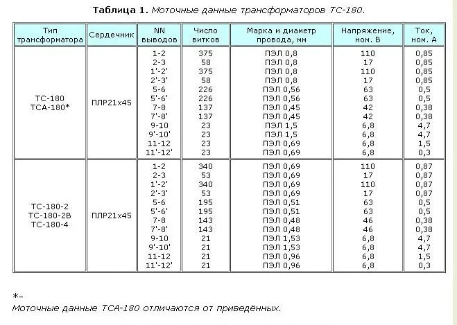

Нужен транс Ватт так на 180 (железо) все вторички смотать, оставить только первичку.
есть тс-180-2,твк-110лм,твз-1-9

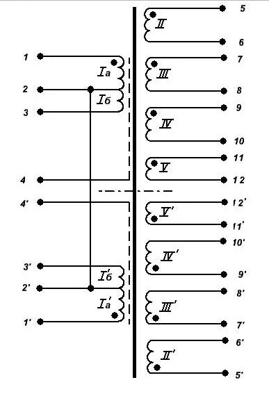

Вот этот тс-180-2, остальные убери с глаз, что бы они тебя не смущали и не было у тебя соблазна.
Вот твой трансформатор, знакомься и изучай.
А вот потом пойдёшь дальше.
денисссс- тс-180 подойдёт для ваших целей! сматывайте вторички и мотайте нужные вам !
преобразователь оставим впокое буду делать от розетки,я как понил транс надо перематывать,мне нужно вторичка 25вольт переменки двухполярного питание на каждое плечо 2,5ампер
сейчас спать завтра начну
а вторичка на обоих катушках да?
а может быть вы просто шутите?
Проста охота мощный усилитель почти всё имеется а я сижу на одном месте вот и задаю разный вопросы даже самые тупые проста с тс-180-2 я встретился вчера первый раз и увидел его собственными глазами тоже первый раз вот и спрашиваю про него всё
сейчас разбирал транс снял стяжки железа а вот само железо никак не разобью,что посоветуете?прочитал в интернете что нужно ударять по железу,пробовал не получилось,что делать?
всё уже разобрал но железо разбилось можна ли будет его склеить?
ну вот что дальше?что надо считать?или проста размотать?и до куда разматывать,в некоторых темах прочитал что нужно до экрана разматывать
