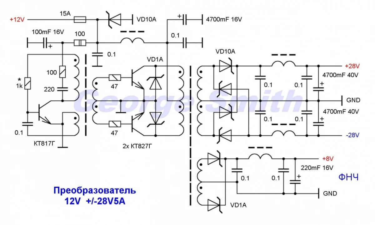

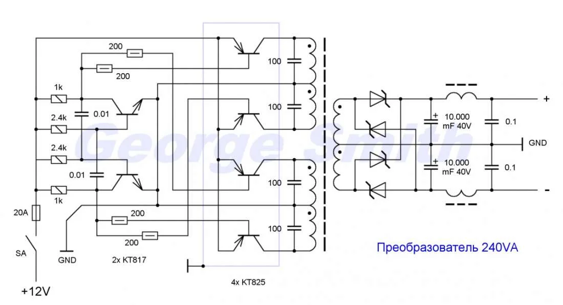

Вот схема на наших совейских транзисторах КТ825. В этой схеме также с успехом
отработают еще старее транзисторы П210Б, даже лучше, греться меньше будут, у них
сопротивление перехода меньше, они германиевые. Корпус по бокам из радиаторов,
по два транзистора на сторону, транзисторы изолированны от радиатора. В центре
плата, на которой все остальное, генератор на транзисторах КТ817, трансформатор,
выходной диодный мост (Шоттки). Электролиты - высокие, их желательно положить.
Частота генератора около 20 кГц. Дискретность обмоток 0.5 витка на вольт. Обмотки
на входе две, разделение нагрузок между транзисторами. Они одинаковые и имеют
по 2х6 витков, провод 4 жилы - 0.4 мм, т.е. мотать сразу 4-мя жилами. Для других
двух транзисторов мотать тоже самое. Главное для высокочастотных трансформаторов,
это симметрия намотки обмоток. Трансформатор от телевизора 3-го поколения как раз
хорошо подойдет к этой схеме. Сколко вольт выходная обмотка? Ты указал +/-29В, а
зачем так много, чем больше разгонять TDA, тем больше искажений, я бы мотал не
больше +/-24В. Все ровно будет мотаться теми же 4-мя жилами - 0.4 мм, количество
витков +/-24В - 2х12 витков, для +/-28В - 2х14 витков. И того первичка у нас
будет мотана 8-мью жилами (две секции, 2х4=8), а выходная 4-мя жилами ...

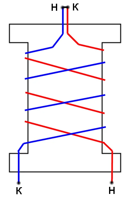

Пример размещения обмоток трансформатора ...
