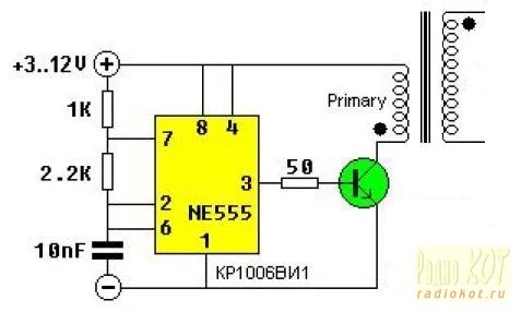

Применение полевика вместо биполярника

Решил собрать сие устройство. Созрел вопрос о применении полевика вместо биполярного. Можно ли это сделать и как. Полевик http://www.datasheetcatalog.org/datasheet/HitachiSemiconductor/mXvsuyy.pdf
вот этот.
    12.6 KB · Просмотры: 2,922
или нафиг бросить затею и поставить биполяр.
можно но ток стока у него макс 6А, если ток нужен выше, то ищите другой транзистор
точно так же как и биполярный база-затвор, коллектор-сток, эммитер-исток.
Спасибо--------
н-канал аналог нпн биполярного
