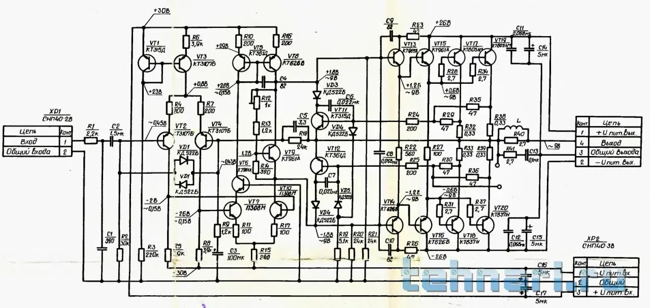

Ну типа "сушнячёк" в будущем менять, ну и решил сразу переписать ёмкости. Вскрываю, а там горелые (эмиттерные получается) резисторы, а именно R32/33/38/39 по 0.33 Ом (схема). Но они не в обрыве. И почему-то их по два напаяно в параллель по 1 Ом МЛТшки в обоих каналах.. :fase:
Получается проверить надо транзисторы на пробой? Постоянного напряжения на выходе не заметил. И главное канал то вроде бы играет... Играет нормально оба канала.
    85.8 KB · Просмотры: 163
Они могут быть подкопчёнными ничего страшного , главное, чтобы сопротивление не ушло .
Вот, подкопчённые они значит. Так точно)) Сопротивление 0,4-0,5 Ом. Из-за параллели там двух по одному. Будет ли разумно заменить на нормальные новенькие 2-х ваттные резисторы 1% 0.33 Ом? :)
Я бы заменил , если они есть.
Вот схожу на днях в магазин, спрошу. Если нет, то с того же Китая заказать не проблема))
Постоянное тогда бы было на выходе.
В одном канале 26 мВ, а в другом 15 мВ постоянки. Это даже очень хорошо :)
