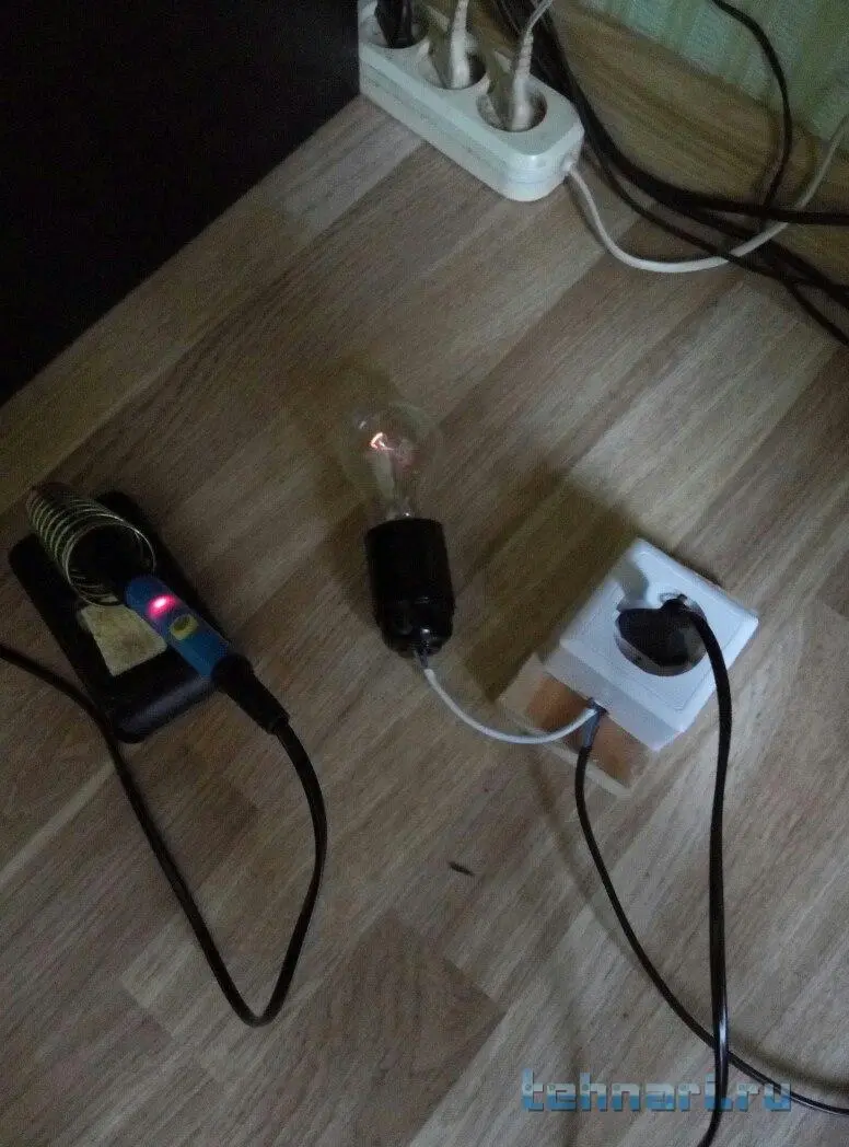

Сделай себе розетку Такую, чтобы ремонтируемый усилок включался последовательно с лампочкой накаливания.
Вот давно хотел на самом деле себе такую сделать! :D
Наверное сегодня схожу в магазин и куплю патрон и розетку))
А при подключении компа ко входу, усилок надо выключать.
Ну не так и сложно выходит :)
Я вообще ещё думал сделать что-то типа развязки от сети. Ну типа два одинаковых трансформатора подключить у них вторички, а на первичках 220В. Идея хорошая или нецелесообразная?
И, кстати, привет))
Включай, не бойся. Хуже уже ему не будет.
Вот насчёт этой мысли спросить хотел))
Повторюсь, то что я по своей вине накосячил в другой У-101 и там бесплатная звукоцветосвето-музыка была, то по сути можно включить и проверить что там и как? Ну т.е. снова такого же не будет? :D
А то я всегда боюсь вот этих эффектов. Даже когда что-то собираю, то сразу не включаю на проверку, микросхемные усилители так вообще, платы накрываю баночками от майонеза пластиковыми или т.п., чтобы вдруг если м/с треснет, чтобы не летел этот пластик в меня :D

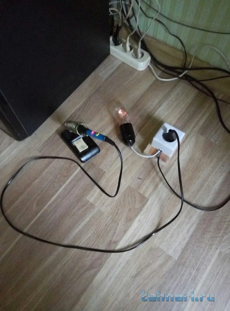

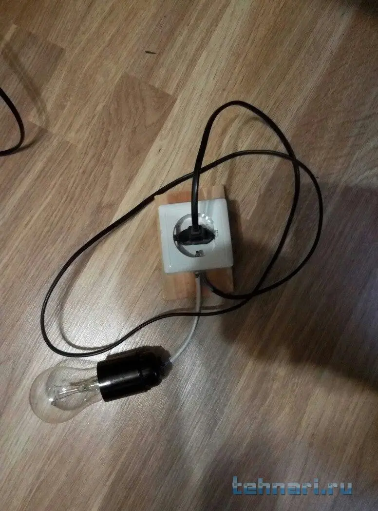

Фото. Паяльник 60 Вт на максимуме. Лампочка 95 Вт. :)

Идея хорошая, а нужна ли она вам?... это вам решать!
Да вот осциллограф себе выписал с Китая. Ну он виртуальный, через USB. Кому интересно: Instrustar ISDS205A. И прочитал, что надо развязываться от сети. Как я понял, например, если чинишь усилитель или что-то другое (много пишут про ИБП), то его (пациента) желательно включать с гальванической развязкой.
Да и просто АУДИОФИЛЫ любят же развязываться от сети! :D
Ну и безопасно, кстати, же...
Но тут и вопрос встаёт. Просто немного не понимаю кое-чего. Можно использовать два одинаковых тр-ра, а можно и просто 220/220. Будет ли какая-нибудь разница? :)
Извините, что не по теме темы пишу. Просто пользуясь случаем)
Разница будет, "просто 220/220" меньше потери, выше КПД...
