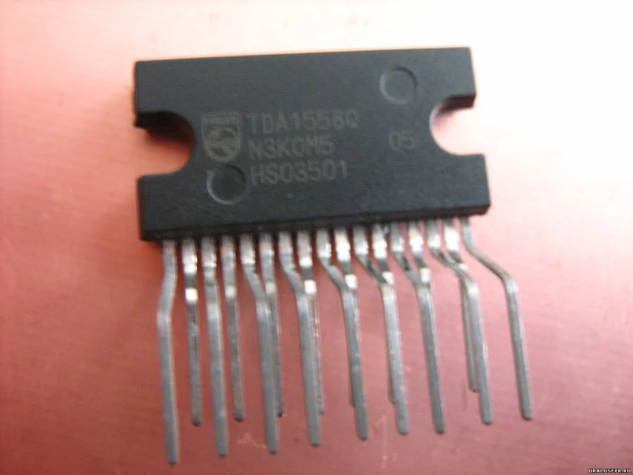

А что можете сказать про производителя МС это оригинал или китай ?
Судя по матовому окрасу корпуса, и золотой четкой надписи на ней, похожа на оригинал. На подделках обычно смазаны буквы. И написаны белой краской. На счет подделки на 100% знаю, знакомый торгует.
Ясно спасибо :).

И еще посмотрите не подделка ли это(она:D)
Корпус матовый черный, золотая четкая надпись. На подделку не смахивает, уже не оригинал видел.
