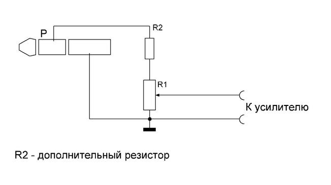

И так возникла 2 проблема допустим я хочу чтобы когда громкость на телефоне была на полную выставлена не было перегруза по входу :tehnari_ru_509: на сколько кOм ставить резистор ? ((примерно) если сомневаетесь можете сказать 3 варианта) Усилок TDA1558Q.
На входе, перед МС поставь резистор на 22кОма. А лучше поставить переменный резистор на 50кОм, пользы будет больше.

Сдается мне, что ты резистор дополнительный не туда ставишь. Примерно так должно быть.

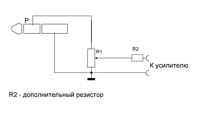

И как мне тогда с помощью этого засинхронить 2 усилителя ??? на одном регуляторе громкости ??? или там два будет .... я в ауте .... tehno004
А так нельзя чтоли ?

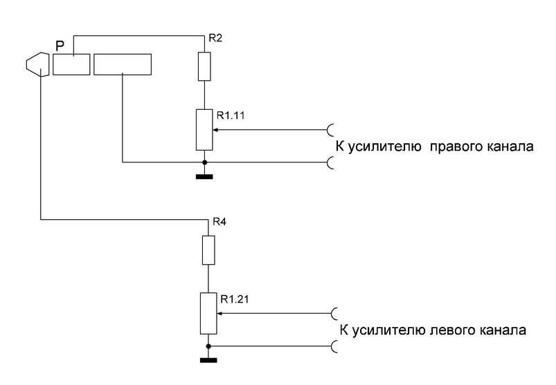

Я нарисовал один канал. Второй подключается аналогично, только резистор второй дополнительный подключается одним выводом к кончику джека, а вторым на вторую часть сдвоенного переменника.
Допустим я сделаю как ты написал и что я получу ?
Заниженный сигнал Общий на все 2 усилка, а мне надо чтобы на одном сигнал был сильнее чем на другом.

Каналы подключаются так
Для подключения сабвуфера необходимо собрать специальный фильтр для него.
