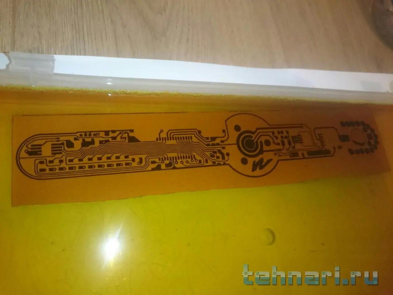

Всем добрый день. Прочитал всю статью, но так и не понял- все что лежит в шапке собрав будет работать?
Собираю часы на 886 - печатка пропеллера та что в шапке "16f886 SMD Prop.lay". Там все правильно в печатке? Живу в Москве и надеюсь с деталями не будет проблем.Лучше всего собрать на smd последняя версия 6, если не ошибаюсь.

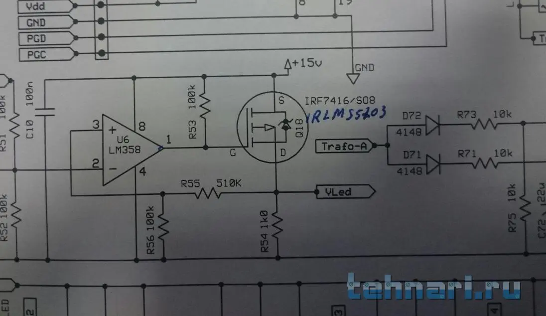

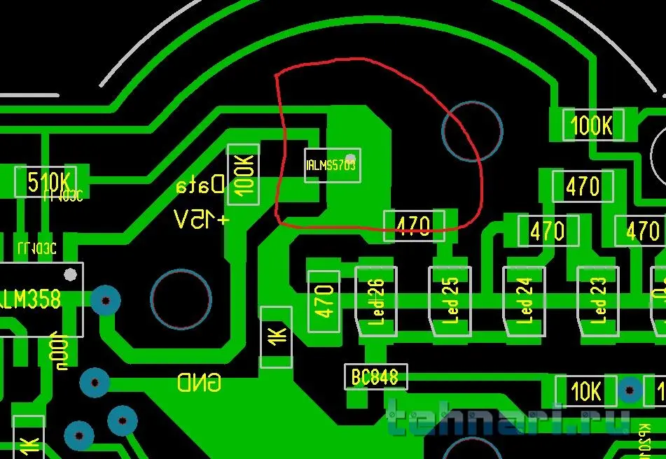

Что это такое на новой схеме?
На старой схеме и печатке стоит IRLMS5703. А на новой IRF7416/so8. На новой нужно печатку поменять т.к. там 8 ножек...
