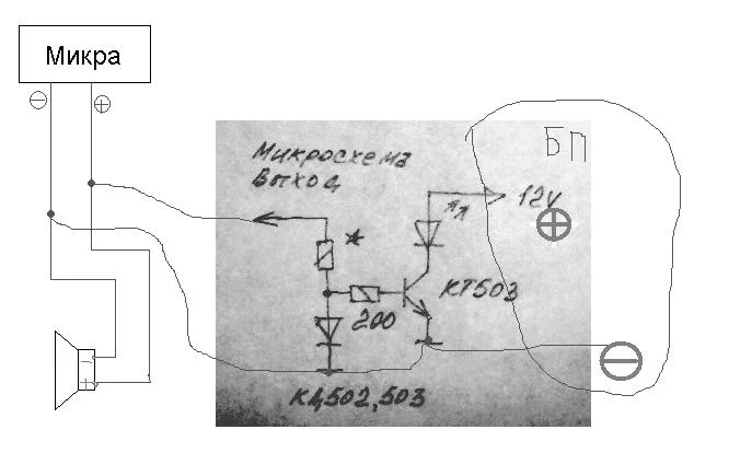

Кто может подсказать, как и на каких элементах реализовать простейшую схему перегрузки усилителя? Надо, чтобы это было на 1 светодиоде/канал и зависело от уровня входного в ИМС сигнала (уровня сигнала после переменного резистора)!
Можно такое сделать? Что посовтуете?:))

Питанием распологаю 5, 12, 10, 24В. (это все от АТ ИБП от старого компа) Вот!
Там (на фото в теме) на лицевой панели усилителя (справа) есть 2 дырки от старых переключателей "Селектор входов" и "Контр.записи". Туда хочу поставить 2 красных светодиода, которые работали бы при максимальном выходном сигнале!
Как это можно сделать?

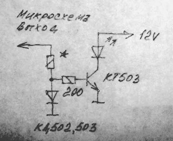

Попробуй вот так, свечение можно регулировать подбирая резистор
со звездочкой >>>

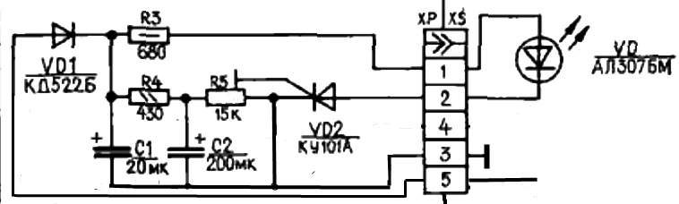

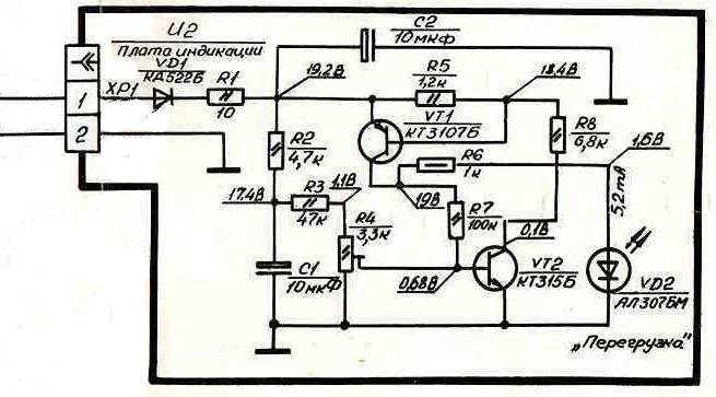

В колонках S30 применялись индикаторы перегрузки на транзисторах и тиристоре:
    39.1 KB · Просмотры: 7,845
    15.7 KB · Просмотры: 3,959
    23.3 KB · Просмотры: 3,055
Jiraf777, забыл сказать подключи к переменник буферный резистор
200 Ом, вместо резистора со звездочкой, иначе диоду будет кирдык ... :)
Все правильно понял, брат ... :)
Извиняюсь, но....что такое буферный резистор??? Это для того, чтобы сопротивление всегда было >= 200 Ом, я правильно понял??? Его нужно подцепить последовательно переменнику или заместо него?
З.Ы. Я только учусь!!! :))
Очень нужен ответ на вопрос, поставленный выше!!!:tehnari_ru_837:
Извини, не заметил ... :)
Буферный резистор добавляется последовательно переменному,
на случай, если переменник выкрутить на ноль, если буфера не
будет, то ток цепи будет для диода смертельным ... :)

1. Диоды и транзистор только эти? Есть какие-либо аналоги?
Эти диоды вообще не проблема, на любой плате красные стекляшки
с полосками, хочешь поставь любой маленький ... :)
2. Перед светодиодом надо резистор ставить?
Не думаю, хватит сопротивления перехода транзистора, он же не будет в
ноль открываться, это не ключевая схема ... :)
