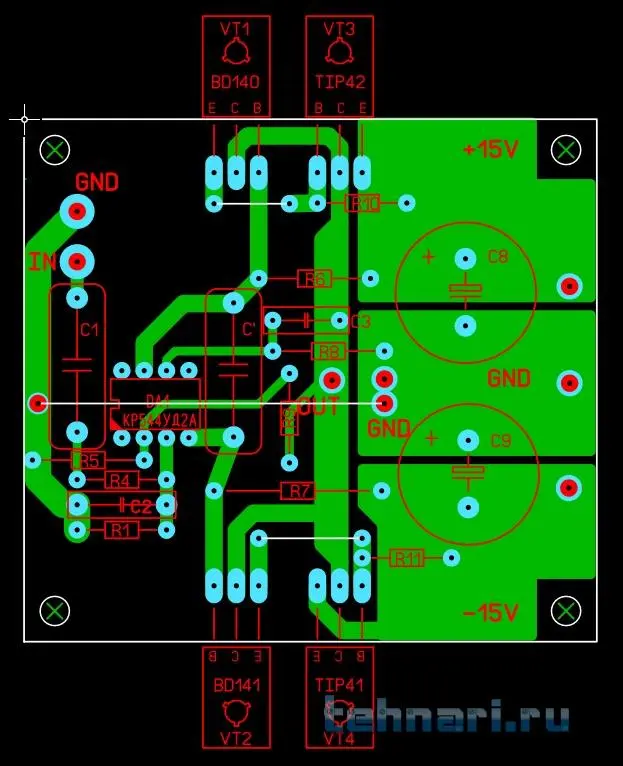

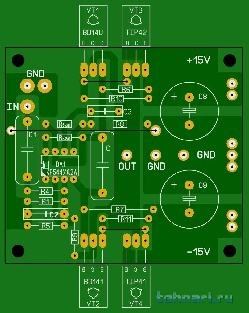

Вот по этому они и не нужны! R9 перенесите в право, чтобы он не стоял параллельно R5. Можете составить его из двух, чтобы верхний вывод был как можно ближе подключен к выходу на АС.
Все перенес. Подскажите по оперу, есть смысл заменить 544УД2А на NE5534, она по документам пошустрее будет.
ОУ хороший (но как себя поведет в данном случае сказать не могу), только у него больший входной ток, что может потребовать подбора R1 и R2 и низкая помехозащищённость, что требует на входе двухзвенного ФНЧ.
Я бы 544уд2 на 5534 менять не стал бы, у 544 вход на ПТ, в отличии от ne. А если и менять 544уд2, то на какую нибудь opa134 или ad845.
Остановился на таком варианте. Во вложении лейки на варианты с отечественными и импортными транзисторами.

ГДВ2002 R9 я всё же перенёс между С' и ОУ, точка снятия сигнала ОС должна быть непосредственно у выхода усилителя.
Даже если у Вас применён полигон, его нельзя считать эквипотенциальной поверхностью, это не сверхпроводник...
R9 я всё же перенёс за С', точка снятия сигнала ОС должна быть непосредственно у выхода усилителя.
Советуете пустить его под С'? Под кондером мне не очень нравится идея, как вариант с обратной стороны припаять.
Смотрите, если убрать с платы резисторы предназначенные для балансировки, шину питания вытащить наружу, то можно перекомпоновать положение и R5 и R9, значительно сократив длину дорожки.
В принципе я мог бы покрутить Вашу плату, но у меня нет SL6...
Мне примерно так представляется плата. Прошу обязательно проверить на наличие ошибок.
