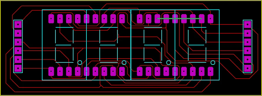

Добрый день, хочу собрать эту схему, т.к. она у меня первая, появилось множество вопросов.
В связи с бедным выбором индикаторов, найти как на схеме не удалось. Хочу использовать 2 индикатора по 2 цифры, выводов у него 18, а т.к. их 2 шт. то в общем 36! Что надо менять в данном случае? В схеме и прошивке.
И ещё я отыскал иной стабилизатор напряжения могу ли я его использовать (см. фото)
На справку: индикатор с общим катодом (LedTech LA 5622-11), Стабилизатор напряжения L7805CV +5В, 1.5А, 4%, TO-220 (0°C...+125°C).

Ильяс да конечно вы можете использовать этот стабилизатор он полностью подходит, Индикаторы тоже подходят но под них нужно либо плату перерисовывать, либо плату использовать эту, а под индикаторы отдельно развести что бы сделать из этих динамическую индикацию.
Спасибо за совет, я нашёл схему динамической индикаций (см. фото). Но не знаю как реализовать на плате, пробовал на программе Sprint Layout. Но как бы я не старался сделать необходимо куча перемычек на плате. В интернете информацию найти не смог. Подскажите как поступить. :tehnari_ru_837:
у вас индикаторы вот по этой цоколевке?

Вот примерно развел вам под ваши индикаторы думаю дальше разберетесь что и куда. получилось только с 1 перемычкой.

Да, именно так.
