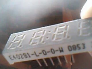

есть вот такой индикатор
его даташит

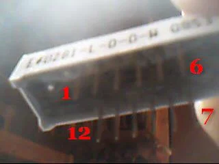

правильно ли я определил распиновку ног
и я так понимаю, что Dp это нога 3
Это Datasheet не от вашего индикатора, но даже это не мешает подключить его к часам и получить двоеточие. Да вывод 3 и 9 даст вам двоеточие, только возможно придется схему немного под корректировать.
как так не от моего? вроде всё совпадает
а распиновка то правильная, и как схему переиначить?
Возможно выводы и совпадают, я просто так написал так как в даташите нету первой точки а у вас она есть.... а по схеме все очень просто вместо вывода Dp подключаете к своему выводу Dp (именно так где двоеточие)
Не, всё таки это даташит от моего индикатора, несколько раз пересмотрел, вроде всё учёл.
А вот по поводу третьей ноги в дадашите все три точки сидят на этой ноге параллельно, вроде как и загореться должны все вместе?
Если вы подключите 3 и 9 ножку то загораться будет только двоеточии и нижняя точка 2-го разряда.
а,я про что?
...три точки сидят на этой ноге параллельно, вроде как и загореться должны все вместе
надо то чтоб горели только две точки, как подключить то, если это вообще возможно с этим дисплеем?

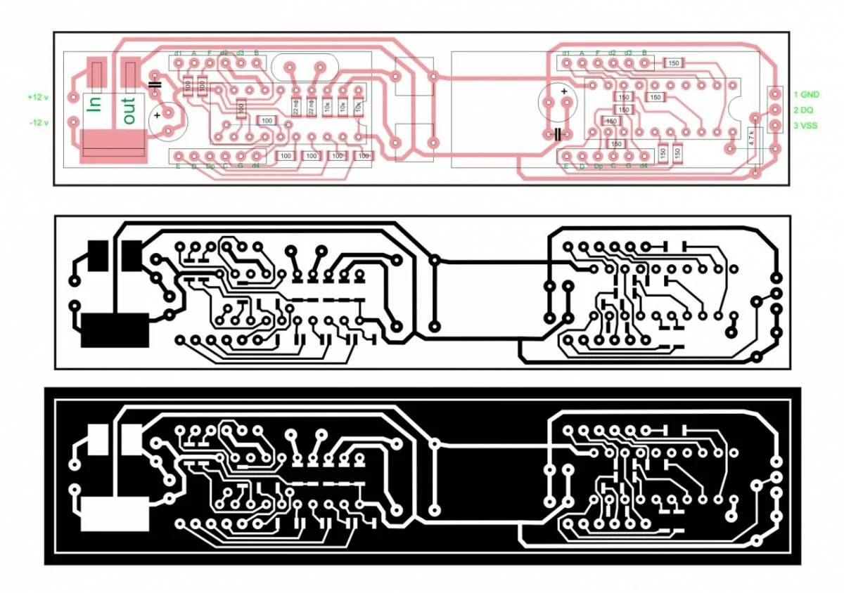

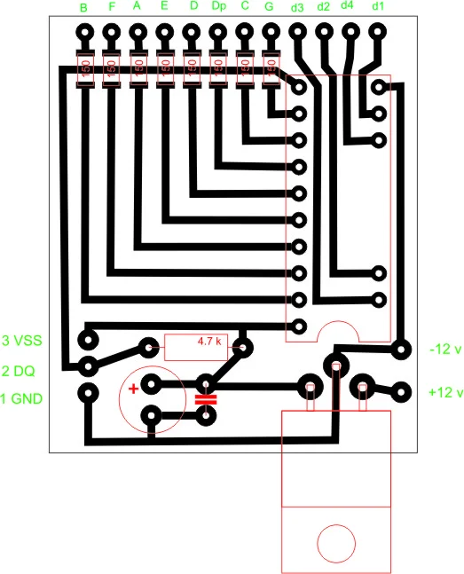

вот платку накидал под собственные нужды, не сочтите за труд проверте:tehnari_ru_942:
датчик и дисплей выносные, стабилизатор будет на радиаторе
спасибо, всё работает, причём с первого запуска, термометр действительно достаточно точный, по моему супер, щас с часами поковыряюсь, и в машину, как на самом деле выйдет не знаю, но в мозгах очь не плохо выглядит..:)))
