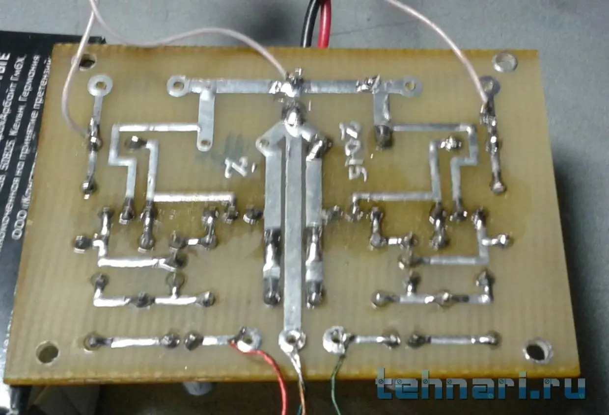

Это 100%. Даже 120% ! Как же он будет работать, если транзисторы не правильно впаяны? Я бы и сам на месте усилителя не стал бы работать. А фото монтажа мне понравились. Красивые такие.
Вот интересно, я один слепой или у других очки плохие?
    62.1 KB · Просмотры: 336
    56.7 KB · Просмотры: 218
А в чём проблема то? Транзисторы обведённые правильно стоят, я вот вижу только перевёрнутый кондёр на вxоде, xотя может у меня очки просто плоxие:D
Я одел хорошие ( цветные) очки, и сразу же всё понял! До этого я разглядывал схему в чёрно - белых. Сразу и всё. Там же стоят зелёные транзисторы, а должны быть рыжие, ну на крайняк жёлтые. А там зелёные! Какой же приличный, и уважающий себя усилитель, позволит такое хамство по отношению к себе? Ни какой!
Зеркально, ну и... в том положении, в котором они стоят вокруг отмеченой оси крути, все равно база, коллектор, эмиттер места не меняют, хоть со стороны дорог припаяй транзистор.
В чем проблема то? В "зеркальности"? Да, плата зеркальная.:jmur:
